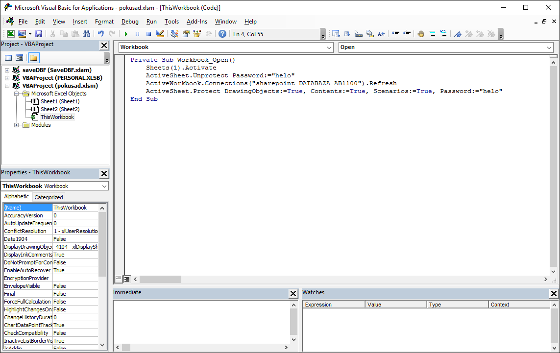

V prílohe je malý program, ktorý vyberie list 1, zruší heslo "helo", aktualizuje údaje z SQL a zamkne heslom. Pozor príkazy musia byť uložené v sekcii workbook-open a takto nie je potrebná aktualizácia údajov pri otvorení, lebo ju vykoná tento program. Excelovský súbor musí mať príponu xlsm, aby podporoval makrá.

2 MePExG: JE to vynikající, jediné o co bych ještě poprosil, jak mám upravit to připojení na SQL server (příkazy), to se mi nedaří, aby se to Aktualizovalo.
V mém případě je to takto:

ActiveWorkbook.Connections(„server databáza tabuľka“).Refresh

ActiveWorkbook.Connections(„server databáza tabuľka“).Refresh - toto je pravda, sice mi to nešlo do hlavy, ale pak jsem vlastně zjistil, že on používá již zadané připojení na to SQL, tedy to v závorce není nic jiného než název toho připojení a ten se schoduje s tím co píše MePExG
Já jsem ještě bojoval s tím, že jsem měl v tom původním SQL připojení stále nastaveno aktualizování při spuštění (což mi hlásilo zamknutý list) a musel jsem to zrušit, protože to už udělá ten program, jak psal MePExG.
