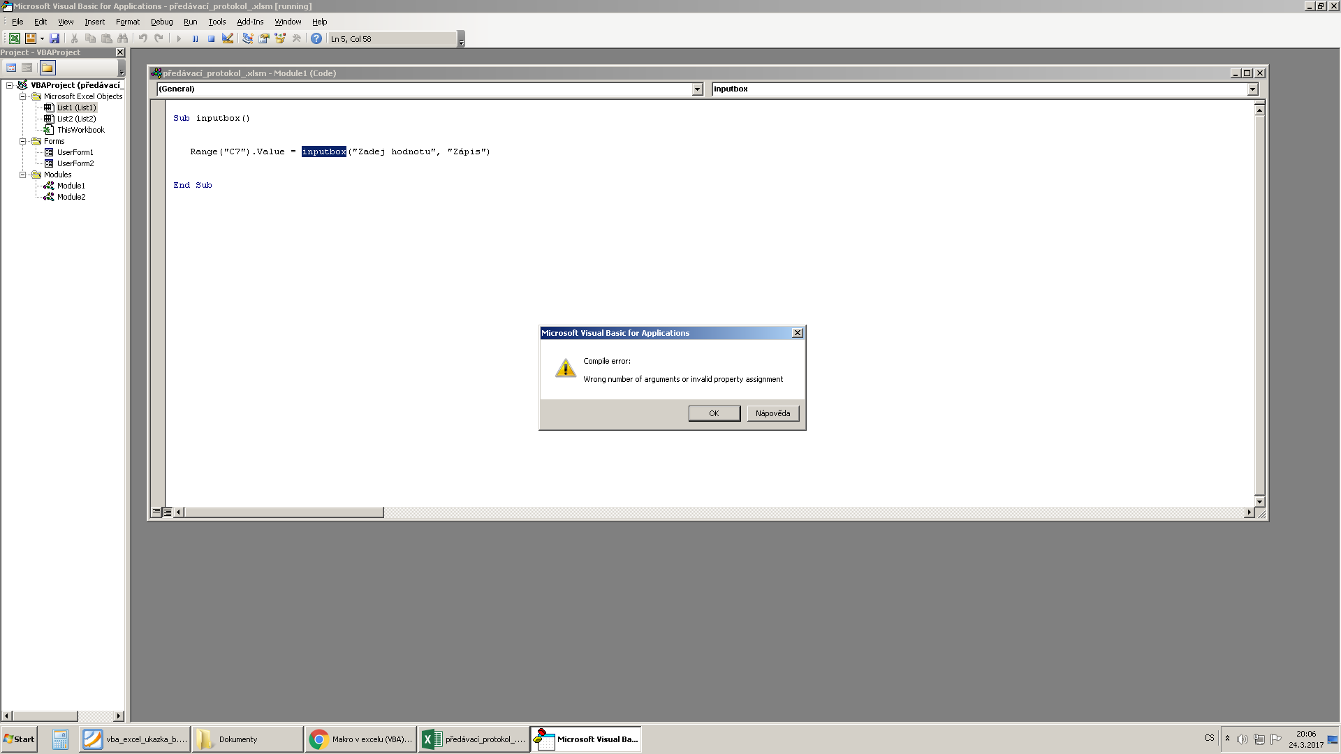

Prosím o radu do začátku. Jak zapíšu inputboxem, co buňky C7 hodnotu třeba 123. Jsem ve VBA úplnej začátečník

Re: Makro v excelu (VBA)
Ahoj, třeba takhle:
Kód: Vybrat vše
Range("C7").Value = InputBox("Zadej hodnotu", "Zápis")
Pokud je to vše.
To mi nefunguje. Potřebuju to do začátku jako pro blbce.
Makro se nesmí jmenovat stejně jako příkazy to je celý problém. Přejmenuj makro na něco jinýho a bude fungovat pokud je syntaxe stejná i v nových excelech než je 2010 kterou mám já.
Děkuji všem za pomoc :-)
Už mi to funguje dokázal jsem jako úplný lajk definovat cyklus i podmínku pro zastavení pokud nechci zadávat data až do konce.
