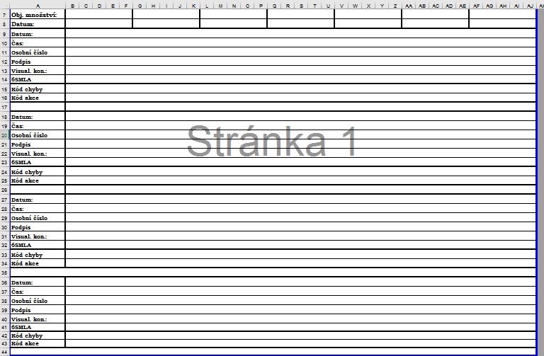

Dobrý den,
mám napsané makro, viz níže na sloučení buněk stylem stylem A1:B1; C1:D1, atd.
Potřeboval bych pomoci upravit makro, aby fungovalo stylem označím si myší oblast, spustím makro a makro sloučí buňky podle mého pravidla. Mělo by se jednat o rychlou úpravu mého kódu, kdo tomu aspoň trochu rozumí. Já jsem úplný začátečník.
Doplňující otázka: Pokud získám upravené makro, jak ho snadno spustit při otevření nového dokumentu. Abych takto mohl projet více excelů stylem: Otevřu soubor, označím oblast na sloučení, spustím makro, uložím a otevřu další dokument.
Děkuji za případnou pomoc. Pokud bych to dělal mým neupraveným makrem, trvalo by mě to 3x déle :-(

Rozumím a souhlasím. Jde jedná se o formulář, který nechci předělávat. Jedna buňka je moc málo široká a když se do ní ručně píše, je to nečitelné. Takže chci pouze zdvojnásobit šířku buňky bez toho, abych rozkopal celý formulář. Vzhledem k tomu, že jich budu předělávat desítky.

Myslím ručně (propiskou), když se dokument vytiskne.
Moc by mě pomohlo, kdybych měl makro jak píšu výše. :-)

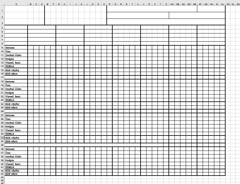

Už mě to asi moc nemyslí ... I tak by bylo potřeba ne?
Potřeboval bych zrušit ohraničení vpravo u buňky B9,D9,F9,atd. pak zase B10,D10,....
A to bych bez makra asi neudělal?

Albeda
Příspěvky: 570
Registrován: červenec 08
Re: EXCEL - makro na aktuální označenou oblast
Příspěvekod Albeda » 12 led 2018 09:04
Pomocí "Formát buněk" > "Ohraničení" jsem pouze zvládl vymazat veškeré vertikální ohraničení, viz příloha.
Mým cílem je odebrat pouze ohraničení vpravo u buněk B9,D9,F9,atd. a zároveň zachovat ohraničení vpravo u buněk C9,E9,G9, atd.
