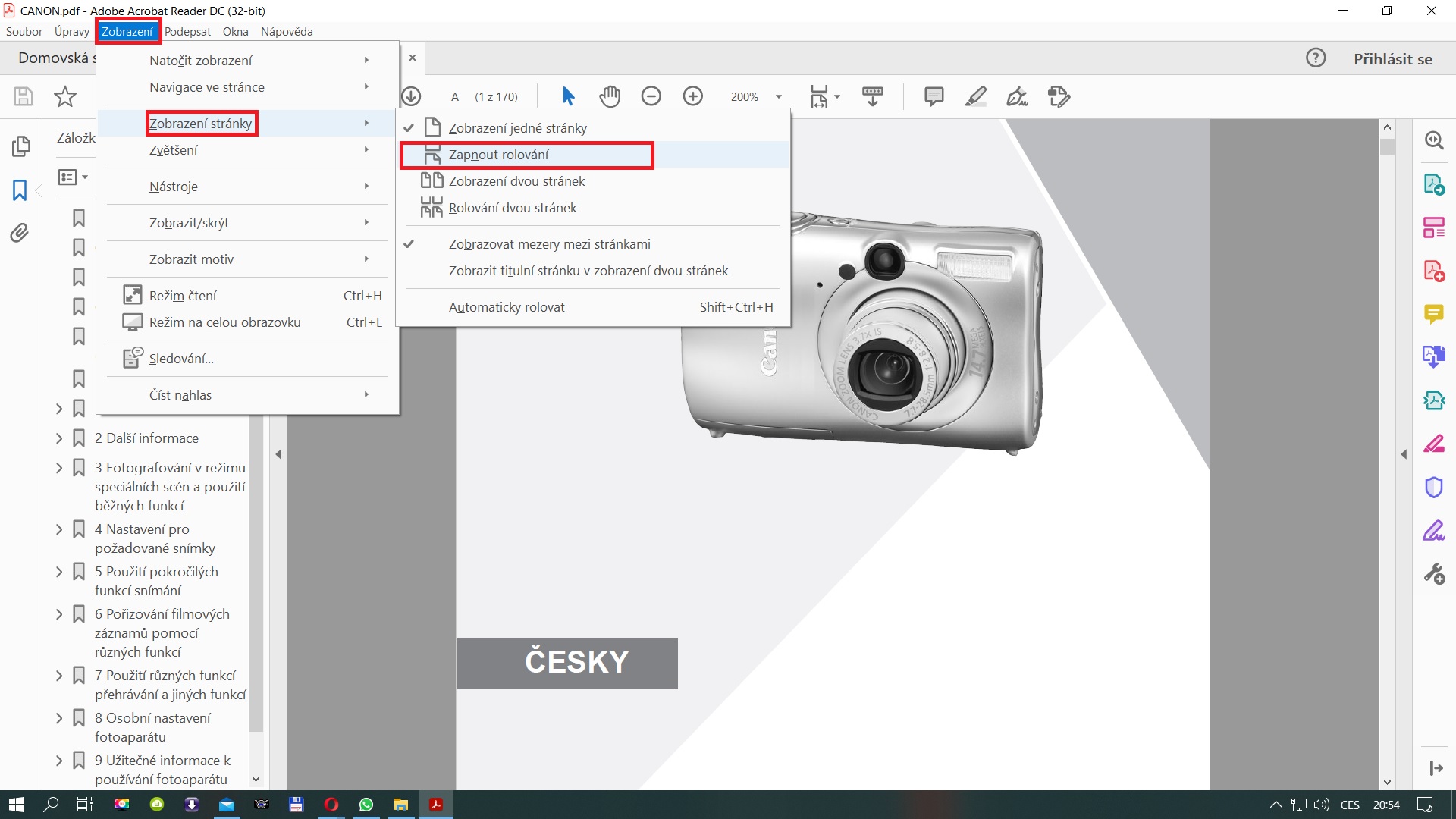

Dá se někde v Adobe Acrobat Reader DC nastavit, aby položka menu Zobrazení > Zobrazení stránky > Zapnout rolování byla aktivní po startu aplikace? Marně hledám.

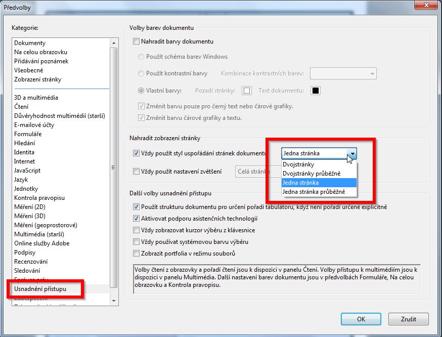

Je to toto nastaveni ?

Není to položka o jedno níž, Jedna stránka průběžně? Tak mám nastaveno

Je to tato položka:
Nastavuje, zda při scrollování se bude následující stránka objevovat skokem, nebo plynule přes obrazovku přejede mezera mezi stránkami.

To nastaveni usnadneni prebije nastaveni v dokumentu.

Ono by si to melo pamatovat i nastaveni primo z prohlizeni, jak se to vypne a zapne.
Nicmene pokud se v dokumentu pri vytvareni nastavi jine parametry, maji prioritu.
Usnadneni ma pak prioritu nejvyssi.
