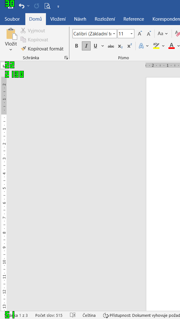

Nějak se mi objevili zelené čísla vlevo ve wordu, nevíte někdo jak to vypnout?
Objevuje se to i při otevření nového dokumentu.
Díky

Je to počítadlo FPS. Shadowplay v Geforce Experience. Mrk do nastavení, vypnúť danú funkciu, reštart. Ak nepomôže, tak reinštal Geforce Experience.

ahoj, mam AMD (adrenalin SW) a tam jsem to nenašel :/

Performance - Metrics - Show Metrics
alebo
General - In-Game Overlay
Adrenalin nemám. Takéto countery používa množstvo SW. Bandicam, Steam, Fraps, RivaTuner, AfterBurner, Razer ... treba si každý taký SW dogoogliť spolu so slovami "disable fps counter"
