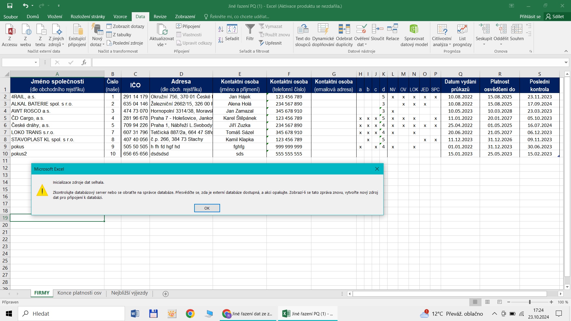

Příspěvek od Rosta_Kolmix »
No, háže mi to tuto chybu:

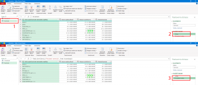

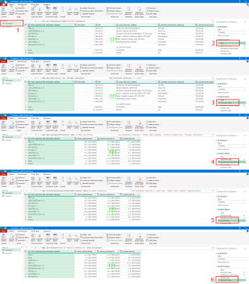

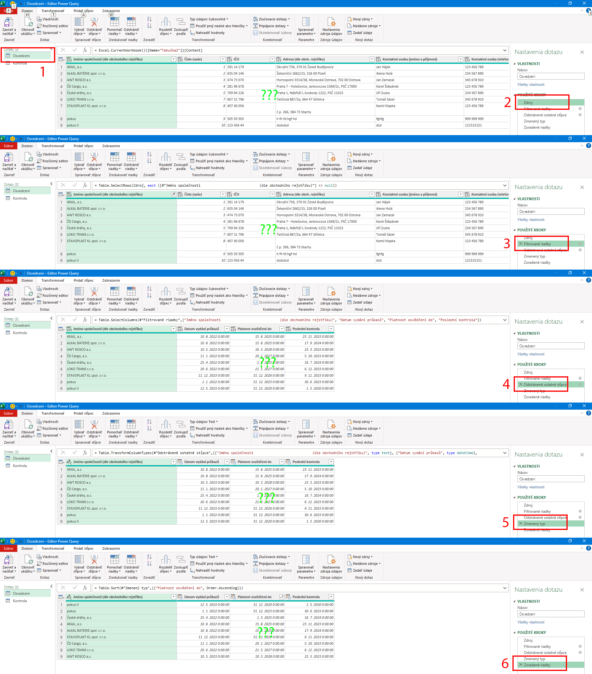

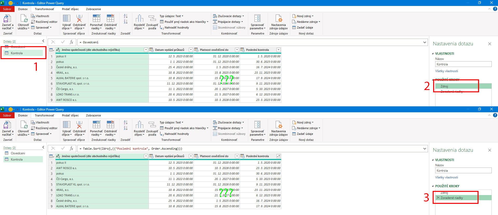

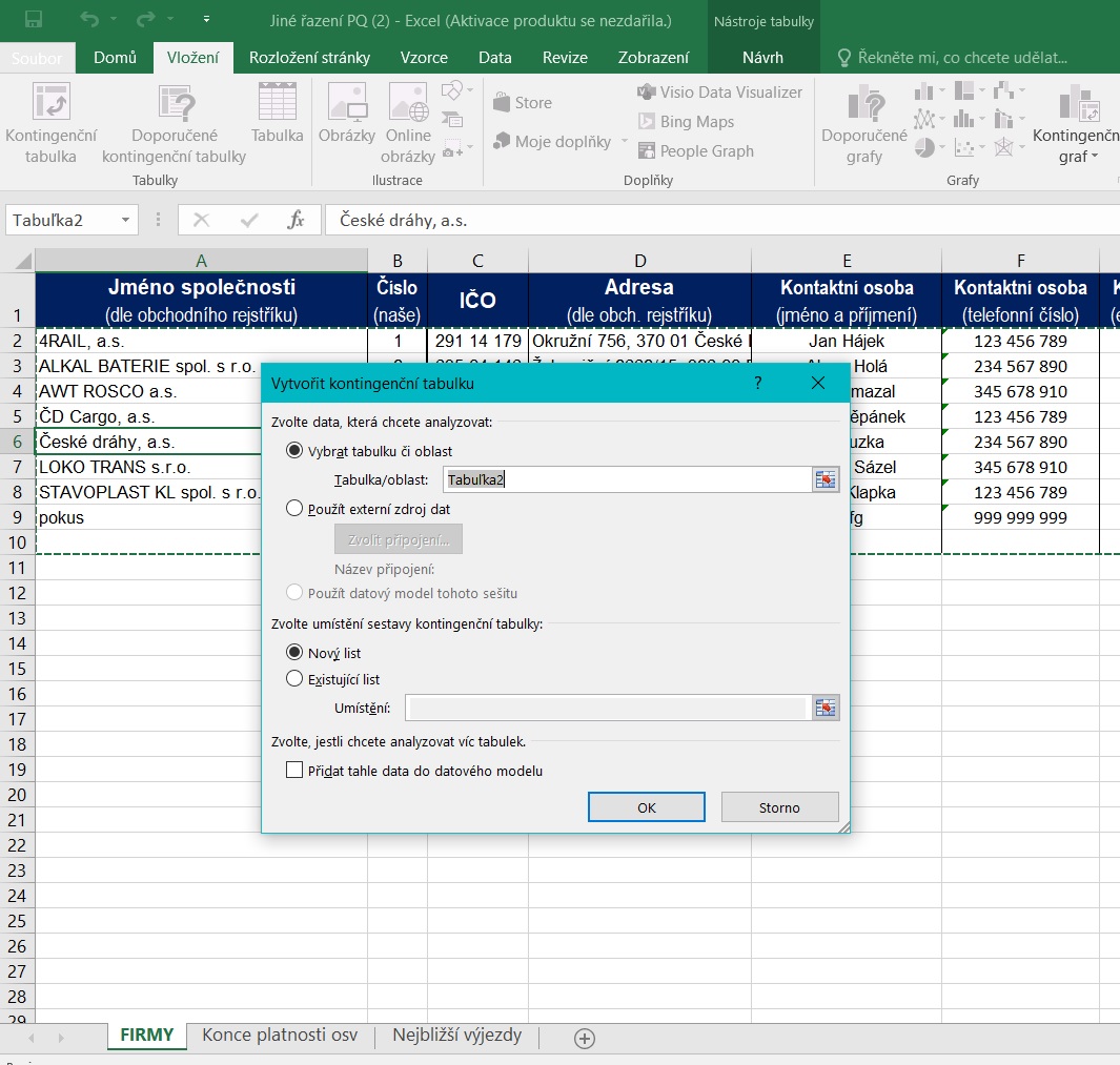

Klik do Tabuľky na liste FIRMY, potom menu "Návrh tabuľky", vidíte v poli "Názov tabuľky" hodnotu "Tabuľka2"? Nepremenoval to CZ Excel na "Tabulka2"?
Na liste "Konce platnosti osv" pravý klik do Tabuľky - Tabuľka - Upraviť dotaz, vľavo označte dotaz "Osvedceni", vpravo označte prvý krok "Zdroj" v "POUŽITÉ KROKY". Vidíte dáta z Tabuľky?

Ako som písal:
Priložte prílohu, v ktorej "se to rozbije".
Priložte súbor xlsx. Alebo to robí v tom mojom súbore?
Priložte screenshot.

Zde (
Jiné řazení PQ (3).xlsx
(33.22 KiB) Staženo 103 x
) přikládám soubor, který je vlastně jen tím Vaším s doplněným 1 řádkem na zdrojovém listu.
Ale jakmile dám na druhém či třetím listu ono Ctrl + Alt + F5, tak vyskočí chybová hláška, kterou jsem dával při první zpětné vazbě.
Asi něco dělám blbě, ale nevím co :(

Všetko funkčné. V editácii toho dotazu, ako som Vám presne popísal už 2x ste asi nebol, však? Lebo ste odpoveď na otázku 2x odignoroval.
A ešte som si všimol, že Office nemáte aktivovaný. Takže nemusí byť funkčný. Píše Vám to v hornej lište "Aktivace produktu se nezdařila".

Musím vidieť takéto screenshoty od Vás, alebo presný popis v ktorom kroku PQ kódu nastala tá chyba. To že Vy ste nevidel nič divné, neznamená, že tam niekde nevzniká chyba. Aj PQ má rôzne verzie.
