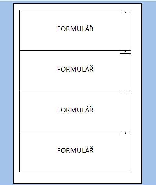

OK, v příloze je malý příklad. Bohužel mi nejde přiložit xls.soubor, tak to přikládám jako obrázek. Číslování formulářů je pouze jako číslo v buňce, ale to není podmínkou, lze to upravit tak, jak bude potřeba. Jde o to, že těchto formulářů se bude tisknout více uživateli poměrně velké množství, proto bych byl rád, aby se čísla měnila automaticky. Na příkladu je uvedeno číslování 1,2,3,4 a já by potřeboval takovou úpravu že, když to teď vytisknu, tak se mi změní číslování na 5,6,7,8.

V příloze je příklad. Makro bylo vytvořeno za pomoci záznanu maker.
Pokud se makru přidělí klávesová zkratka Ctrl+P překryje zkratku pro normální tisk a spustí se tisk přes makro.
Postup vytvoření makra:
Edit: soráč nevím proč ještě sem to zkusil jednou spustit a bohužel tam něco chybí zřejmě přepočet listu před tiskem F9 bo jako spuštené makrem mi to nefunguje
- Spust záznam makra
- Kopie (Ctrl+C) poslední buňky v pořadí tedy buňky s nejvyšším číslem
- Přesun na buňku s nejnižším číslem
- Funkce vložit jinak - vložit pouze hodnoty
- Příkaz pro spuštění tisku
- Ukonči záznam makra

V prilozenem sesitu je upravena procedura, slouzi pro demo. Podle potreby si proceduru uprav (nazev kistu, adresy bunek, aktivuj radek PrintOut) a nakopiruj do sveho sesitu do modulu VBA.
Doplneno:
pokud budes chtit tisknout opakovane, pak pouzij:
Doplneno:
Kód: Vybrat vše
Sub PrintRepeat()
Dim i As Integer
For i = 1 To 10
TiskAZmenCislo
Next i
End Sub- Přílohy
