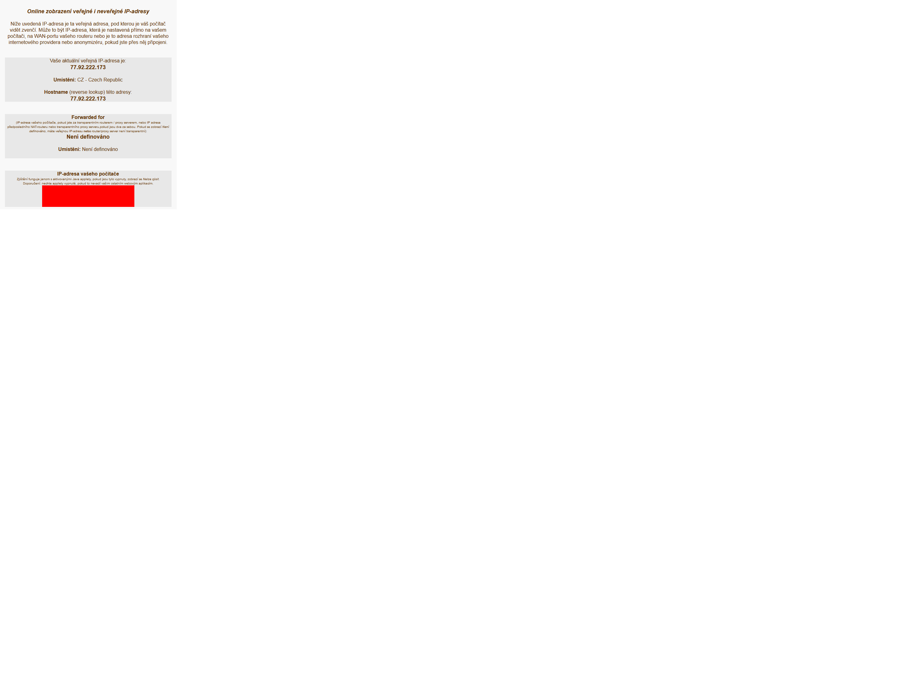

Je hodně stránek kde zjistíš jakou máš IP, třeba tady:
http://it.cestuji.info/mojeip.php
Když je NAT Type "open" tak by ses měl připojit snadno a všichni ostatní by se měly snadno připojit k tobě.."Strict" je opak....problém bude určitě někde v portech ale vtom se nevyznám bohužel, taky to může blokovat firewall, nebo firmware routeru...nebo závada taky může být přímo v routeru..možností je opravdu hodně..

takže ip mám veřejnou..  :
Vaše aktuální veřejná IP-adresa je:
77.92.222.173

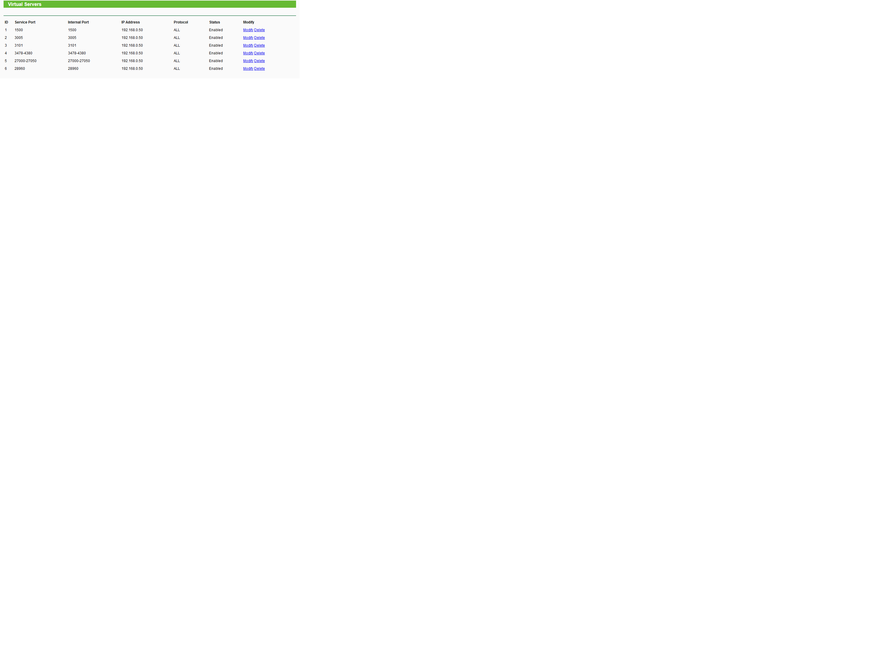

co se tyce routru tak tam jsem měl dle mého všechny porty povolené ?
protoze tam bylo :
1-65500 a bylo tam ip 192.168.0.50 (je toto číslo správně) ?
nicméně jsem to nastavil podle návodu přikládám v příloze...

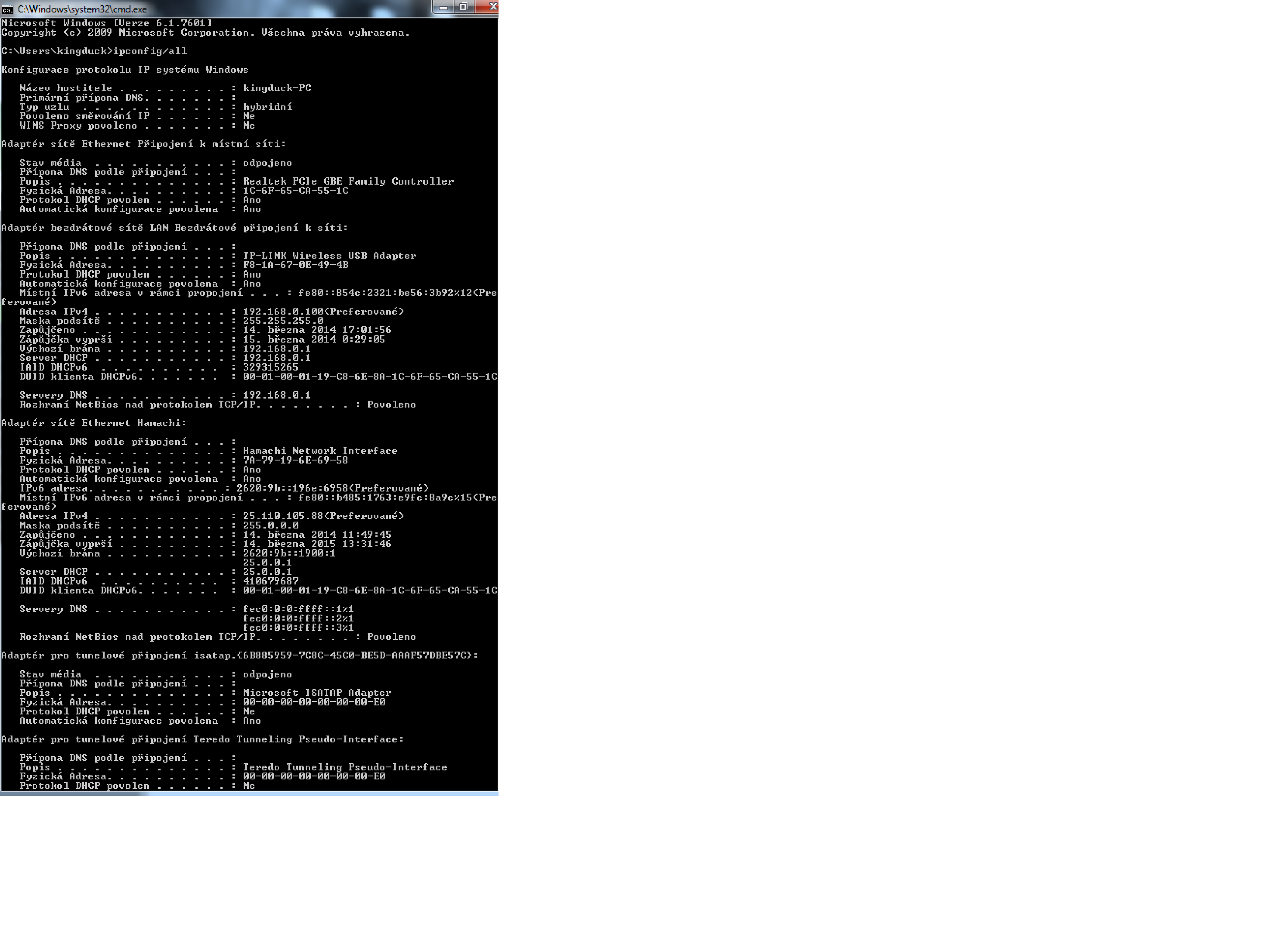

kdyz dám do příkazového řádku cmd následně pak ipconfig tak mi vyskočí
adresa ipv4 192.168.0.101
jenze ten klučina ve videu tomu vyskočilo
ipv4 192.168.0.102
ale já když do routru zadám 192.168.0.101 nebo stupidně i 102 či jiné číslo tak to napíše
Error code: 14004
The entry already exists or its port is contained by another one.
nez jsem cokoliv prenastavoval tak tam bylo nastavene jako ip toto
192.168.0.50
bohužel kdyz zadam porty pro povoleni tak pri zadavani ip, to vyhodi vzdy
Error code: 14004
krome toho kdyz zadam jako ip 192.168.0.50 proc ale musim do ip dat koncovku 50
kdyz mi cmd /ipconfig vyhodilo uplne jine cisla pro ktere to ale pak napise eror ?
neni chyba nekde tady ???

192.168.0.50
Error code: 14004
Re: Call of duty modern warfare 2 steam (nejde spec. mise)
Možný to je ale musíš počkat na někoho kdo se tady vyzná v síti a v portech, rád bych pomohl ale už mě nic nenapadá..nebo počkat na tu zřizovatelovu návštěvu, určitě se vtom vyzná líp než my..
