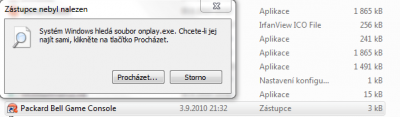

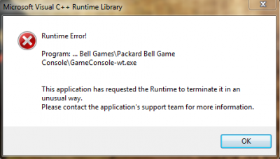

tohle mi dycky vyskočí, když si chci spustit hry, které sem tu už měla nainstalované, než sem Pc koupila. nevíte co s tím ?
v tom runtime error je zminovaná game console - wt.exe a když najdu jedinou game console a chci ji otevřít vyskočí mi tohle :
a zase je tady zminovaný nějaký soubor onplay.exe
fakt nevim co s tim :(

Z těch fotek jsem pochytil, že někde (asi na ploše) máš zástupce (odkaz) "Packard Bell Game Console" odkazující na soubor "onplay.exe" kdesi, ale už tam neni, tak se ho Windows snaží najít vyhledáváním, kdyby náhodou byl jen přemístěn. Zkus kliknout !pravým! myšítkem na ten odkaz "Packard Bell Game Console" a z nabídky vyber vlastnosti (uplně dole),... políčko "cíl" by bylo dobrý zkopčit a napsat sem nebo líp - zjistit jestli disk na který odkazuje je stejný jako disk který je v PC.
Pravděpodobně byly hry na disku, který jsi s počítačem nekoupila a "Packard Bell Game Console" je jen jakýsi klient pro hry (prográmek co umožňuje spouštět hry někde umístěné). Nebo prostě původní majitel před prodejem PC se snažil vymazat blbosti co v PC byly, ale nechal odkaz na ně.
A pak jsi někde (asi manuálně) spustila soubor "GameConsole-wt.exe", což může být jen součást většího programu sámostatně nespustitelný.
Google povídal, že prý GameConsole je od firmy WildTangent. Nejsou to flashové hry? V následujícim internetovym odkazu jsou hry od WildTangent. klik sem, sem ne ale kousek dal za šipkou ---> http://www.wildtangent.com/

cíl : "C:\Program Files (x86)\Packard Bell Games\onplay\onplay.exe" "C:\Program Files (x86)\Packard Bell Games\Packard Bell Game Console\GameConsole-wt.exe" /src mruoem

Packard Bell Games je klient pro hry od WildTangent podobný jako třeba Steam od Valve + plno her zdarma (asi flashové). Jestli jsi tam měla i nějaké placené hry, pak musíš znát přihlašovací údaje do Packard Bell Games (pravděpodobně se ti účet po spuštěni z plochy přihlašoval automaticky a přihlášení zná původní majitel PC nebo taťka).
Na adrese http://www.wildtangent.com/GamesApp se dá stáhnout klient, který když nainstaluješ (nebo taťka) a do kterého když se přihlásíš (jméno-email a heslo), budeš mít své oblíbené hry pohromadě + možnost znovu s klientem stáhnout a nainstalovat dříve koupené hry (podle supportu kódy ke koupeným hrám budou v sekci historie nákupu). Ten klient se jmenuje "WildTangent Games App" a udělá ti na ploše odkaz který se jmenuje "Packard Bell Games" jako máš teď. Zkoušel jsem to a mě odkazuje na "C:\Program Files\WildTangent Games\App\GameConsole-wt.exe" /src desktop /dp packardbell. Ale zkoušim to na win7 32bit, ty máš win7 64bit, proto to máš v "Program Files (x86)\..." tam se instalují 32 bit aplikace v 64 bit systému a další nesrovnalosti v adresářích jsou asi kvůli novější verzi. (Stažení her může trvat delší dobu a záleží na rychlosti internetu) Před instalací bude asi lepší starý nefunkční klient odinstalovat, přemluv taťku ať se na to mrkne, nebo ať obnoví tu zálohu jestli je i s těma hrama.

Je možný, že antivirák přesunul část klienta do bezpečnostní truhly (podle Googlu se to už stalo a někteří lidi o klientu od WildTangent píší jako o spywaru), nebo jeho část blokuje, nebo jsi nějaké soubory vymazala sama nebo dalších milion možností.
Aby v tom nebyl bordel, tak dodávám dodatky z Googlu: "Game Console" přidávají pravděpodobně výrobci notebooků jako "bonus software" do svých nových notebooků. Předpona záleží na značce notebooku,... například Hewlett Packard dává "HP Game Console" ikonu na plochu, Packard Bell dává "Packard Bell Game Console" (tvůj případ). Všechny "Game Console" jsou od tý firmy WildTangent a účty jsou společné. V tom klientu můžou být jakékoli hry od jakéhokoli výrobce - jsou placené, pokud jen "free trial", pak klient spamuje okna s nabídkou na instalaci nějakých podezřelých antiviráků a antispywarů apod. - stalo se mě při testování.
