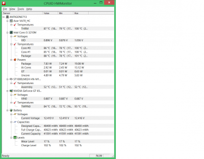

Game booster mu to ještě zpomalí, vypne pár programů, ale sám udělá větší bordel.
Prostě víc efektů, méně FPS, u Aceru jsou vysoké teploty udělej tohle:
Zapni HWmonitor, měj ho zaplej po dobu hraní, hraj tak 10 min, a pak vyfoť HW monitor a dej sem screen.
Darkstorm
Příspěvky: 76
Registrován: září 11
Re: Propady FPS při hraní her
Příspěvekod Darkstorm » 05 bře 2015 02:30
Omlouvám se, že odpovídám takhle pozdě. Dřív jsem bohužel neměl moc čas :(. Zde přikládám screen z Hw monitor a až se nestačím divit jakých teplot jsem dosáhl. Nevíte kolik jsou max. teploty ?
Může to být právě ten úroblé ms poklesem fps ? :) Díky

Je to acer :D S tim nic neuděláš. Můžeš to vyfoukat stlačeným vzduchem ale teploty ti klesnou tak na 95..

Aha ... njn a je to bezpečné? Takto vysoké teploty? ... co ty chladící podložky asi moc nepomáhají že? :D Tak třeba rozebrat a vyčistit chlazení :)

Stejně ti to neklesne pod 95°C, bezpečné to neni, ale u aceru s tim nic nenaděláš, acery přežijí 2-3 roky a jsi rád :)

Zdravím :) Našel jsem si čas a poslechl tvůj příspěvek. Nepoužil jsem stlačený vzduch, ale notebook jsme si do šroubku rozebral a vyčistil chlazení. A ejhle :D 5 mm tlustý povlak špíny a prachu na pasivním chlazení. Už vím kde byla teda chybka. Všechno jsem vyčistil vypucoval a zkusil změřit teploty. Jsem velice rád a prozatím se mi tím problém vyřešil. :-) Teploty CPU při zátěži WoT jsou po půl hodině hraní max 80°C a GPU je na 69°C. A problém s propady fps na 19 je taky pryč. Nejpíš se mi z důvodu velké teploty sepnula pojistka a GPU se podtaktovávala. Takže jsem spokojen. Díky za rady
