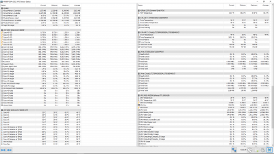

Stiahni HWMonitor a po nejakej tej dobe hrania pošli screen. To myslel :D

HWMonitor jsem nemyslel, jelikož má méně položek v senzorech. https://www.hwinfo.com/

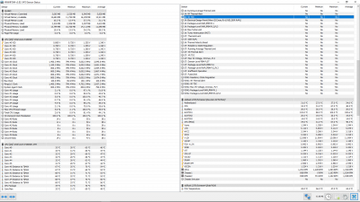

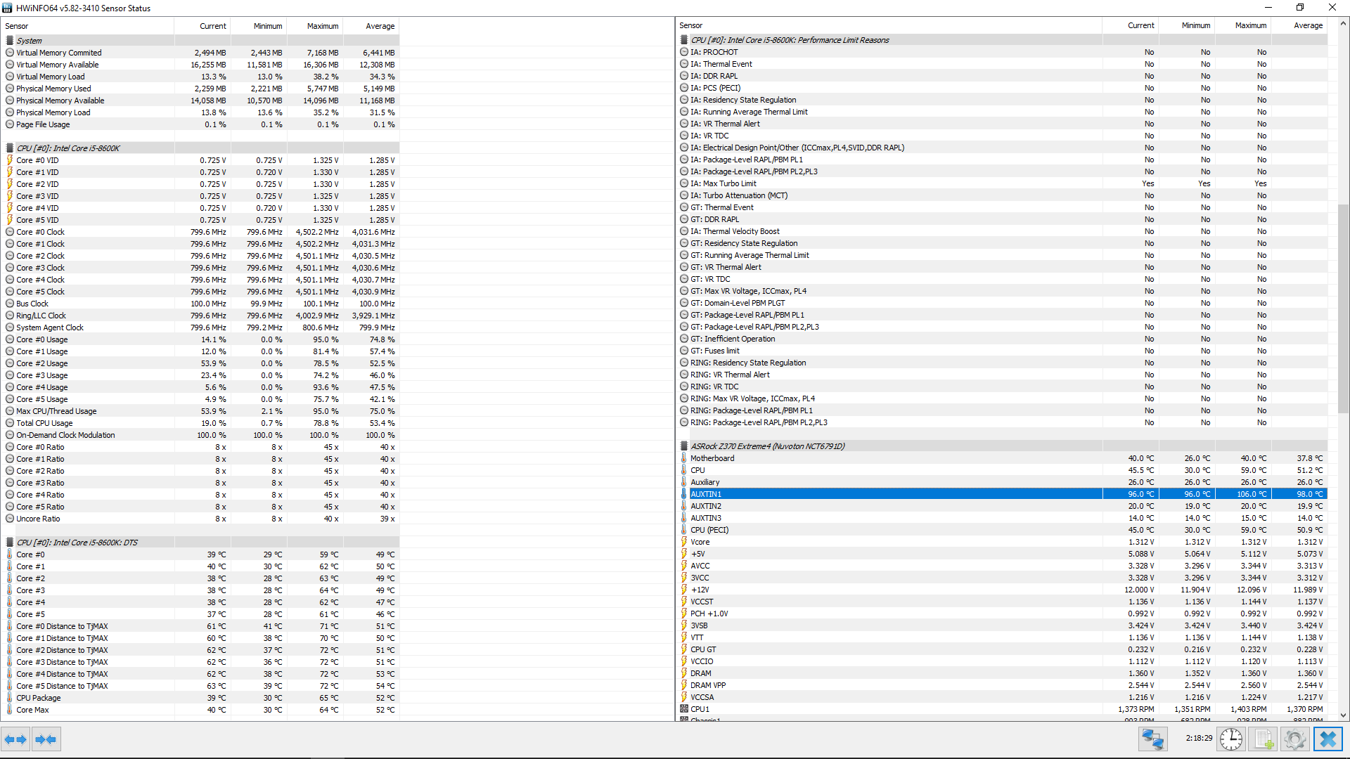

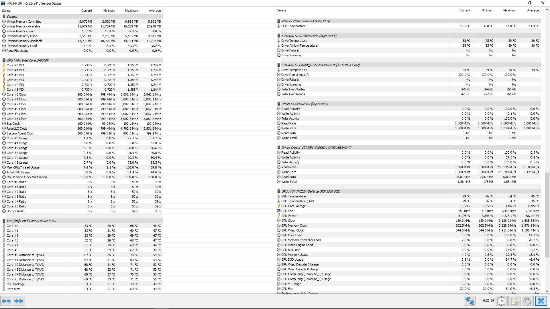

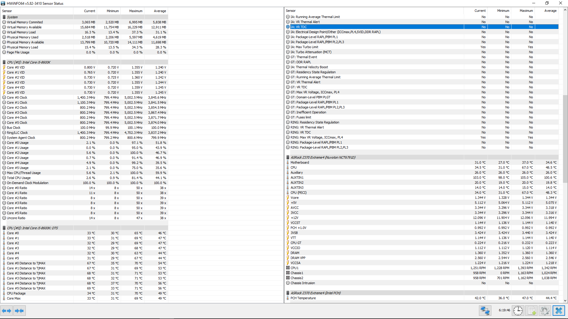

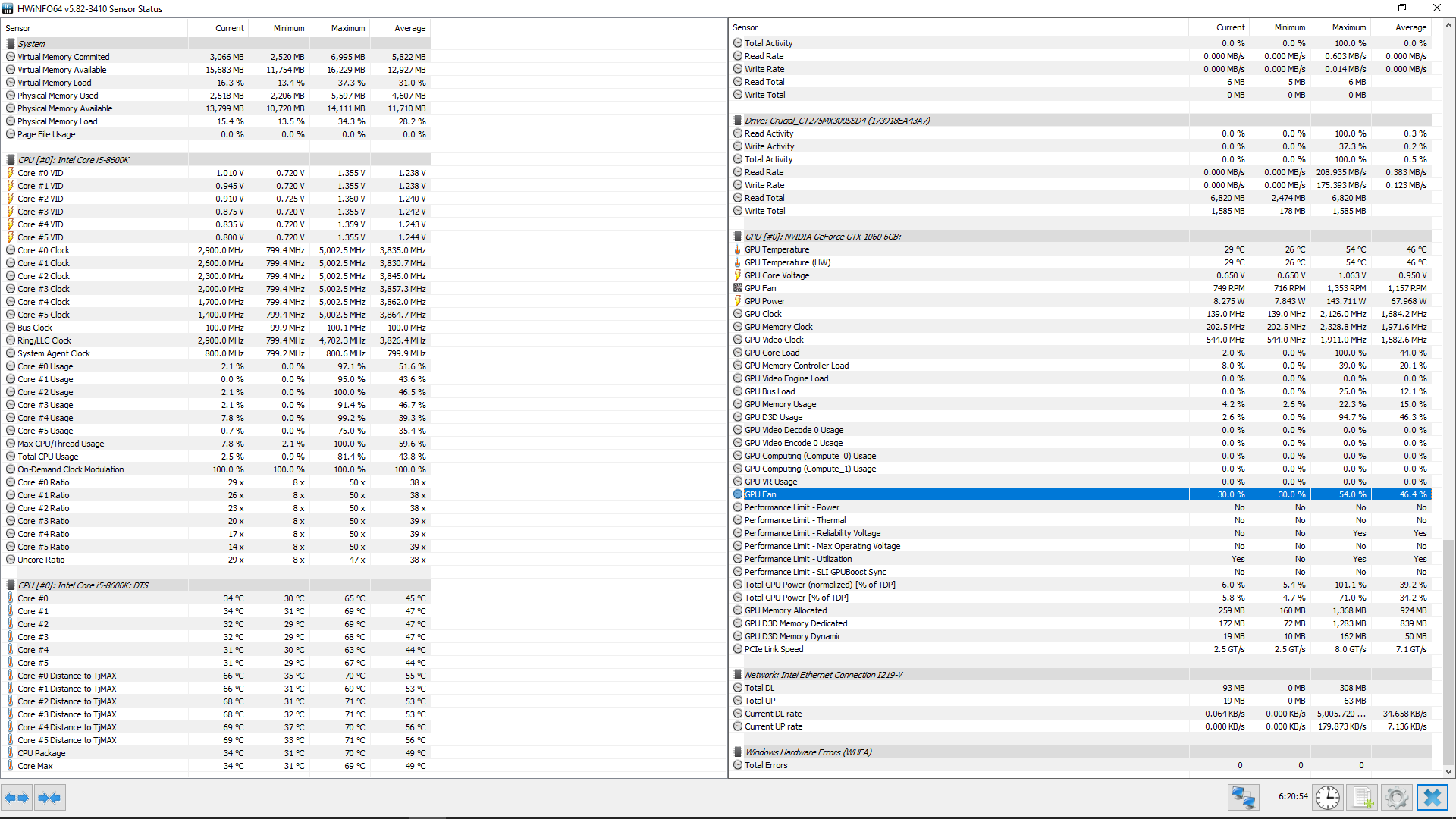

Tak tady je screen z HWmonitor.
Turion
Příspěvky: 2888
Registrován: březen 16
Re: 4-5vterinovy LAG
Příspěvekod Turion » 19 dub 2018 17:01
Není to z HWMonitoru, ale to už odmítám vysvětlovat, jelikož je to ze správného HWiNFO náhodou. Je tam jedna teplota přes 100°C, ale problém to být nemusí pokud se vyzkouší jí snížit například nižším přetaktováním, nebo optimalizací napětí na CPU a komponentách uvnitř procesoru. V biosu jich je kýbl, ale detailně je neznám. Tak to pošteluj, aby AUXTIN1 mělo zhruba do 95°C a pak napiš, jestli lagy pokračují i přes nízkou teplotu AUXTIN1.

Aha.Ja zjistoval co je AUXTIN1 protoze te teploty jsem si vsiml a asi jsem tedy blbe pochopil co ta teplota ukazuje.Mel jsem dojem ze tam psali neco o cidle ve zdroji.Proto jsem to pak nechjal byt. Jdu nekde dohledat co to je presne za senzor ten AUXTIN1. Je zajimavy ze to ma i minimalni teplotu pres 100°.Proto jsem myslel ze to je nejaka fake hodnota.

Tak jsem zkousel dat procesor zpet na zakladni takty a teplota se nemeni.Mam pocit ze ten senzor AUXTIN1 keca protoze ma i minimalni teplotu hned po zapnuti PC nad 100°C.
Turion
Příspěvky: 2888
Příspěvekod Turion » 20 dub 2018 09:07
Minimální je na sceenu 98 a maximální 105, ale problém to být nemusí, páč programátoři nestíhají aplikovat všechny senzory správně do monitorovacích programů, takže nevím, jestli to může být reálná teplota VRM nebo ne.
Na základních taktech ten lag je nebo ne?

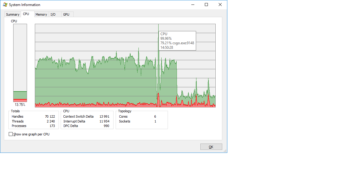

Turion na zakladnich taktech jsem hrat nezkousel. Ale podivej na to.Hraju vse v pohode a najednou jako by se restartovalo CSGO.Nechapu ze nejdriv se ten vykon propadne a pak vyleti nahoru. To uz jsem to zkusil i preinstalovat.

To právě může dělat VRM, když se přehřeje, tak dá pokyn k podtaktování CPU, aby zchladlo a podtaktovaný procesor pak pracuje na 100% té nízké podtaktované frekvence. Např na 1000MHz pracuje na 100% na 2000MHz by pracoval na 50% a na 3000MHz na 25%. Proto jsem chtěl zkusit hrát bez přetaktování, aby VRM nebylo nadměrně namáhané a tím by se potvrdilo nebo vyloučilo jako příčina.

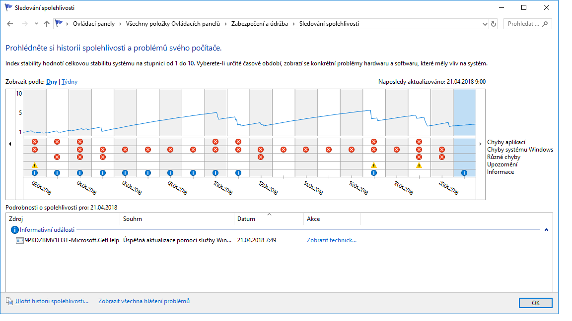

Příspěvekod W.Geronimo » 21 dub 2018 10:43

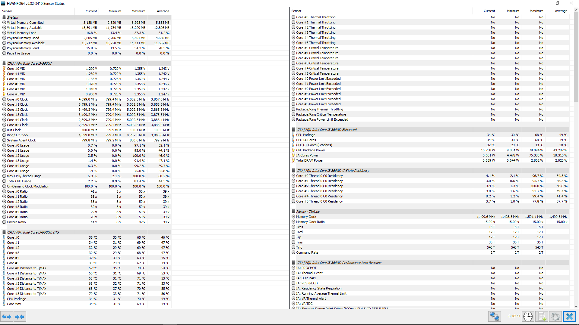

Ted jsem zjil jednu novou skutecnost.Zkusim nejdriv dat GPU na zakladni takty a pak zkusim ten PCU.

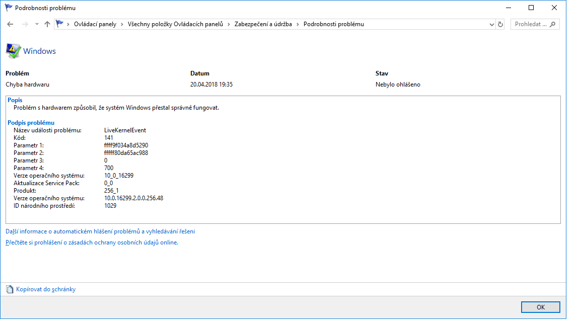

LiveKernelEvent 141 -podle strejdy GOOGLE by mohl byt problem v GPU.Testuji to ted s GPU na zakladnich taktech.
Dam sem pak vedet jak to dopadlo.
Kazdopadne moc dekuji za rady a za trpelivost se mnou. :thumbup:
W.Geronimo
Příspěvky: 56
Registrován: listopad 14
Příspěvekod W.Geronimo » 22 dub 2018 10:10
Tak zrejme to byla kombinace pretaktovaneho procesoru i grafiky. Kdyz jsem dal oboji na zakladni takty tak to bylo v pohode.Je zajimave ze zatezove testy a benchmarky prosly uplne v pohode a zadne pady jsem po pretaktovani nemel.To se delo pouze v CSGO.
Turion
Příspěvky: 2888
Re: 4-5vterinovy LAG  Vyřešeno
Příspěvekod Turion » 22 dub 2018 10:30
Známá věc, že to benchmarkama projde a v reálu to selže, protože benchmarky neobsahují všechny instrukce co se použijí třeba při hře. Chce to buď odhalit na čem to vázne nebo dát jen lehké přetaktování, které projde bez znalostí souvislostí.
