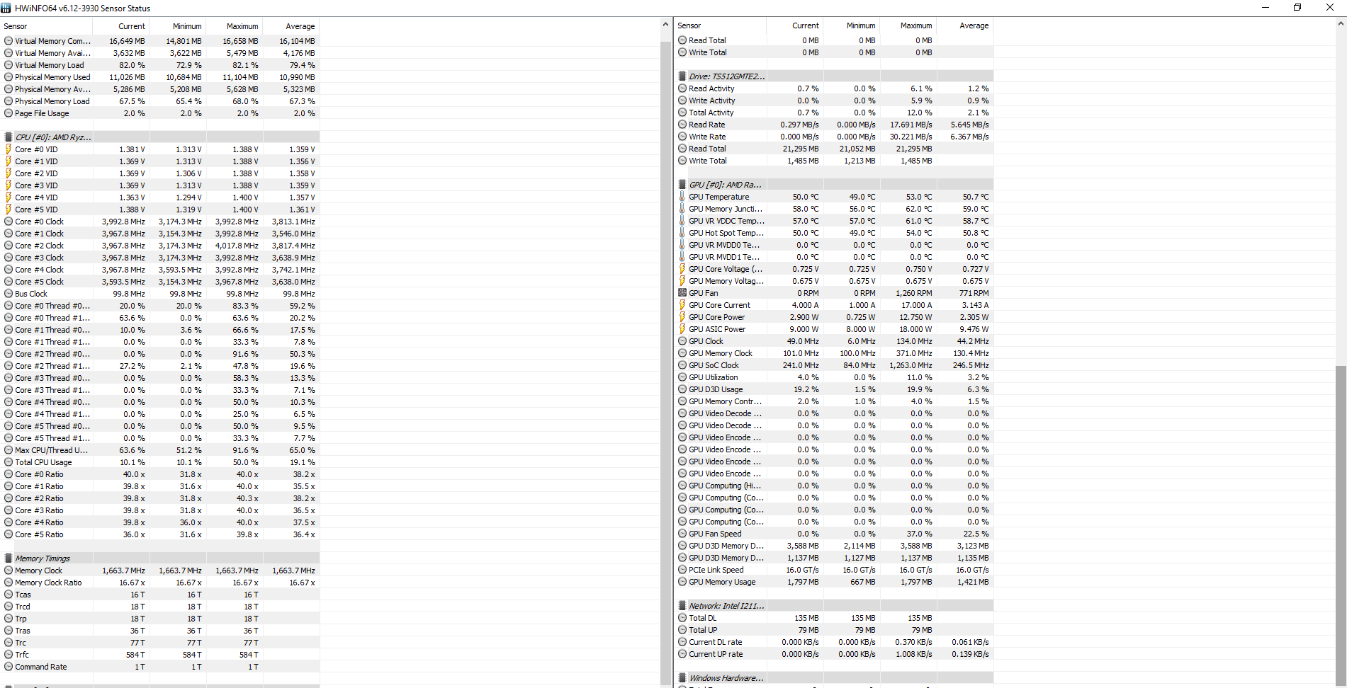

Při běžné práci vypadá takhle.
Verzi biosu mam 7501.

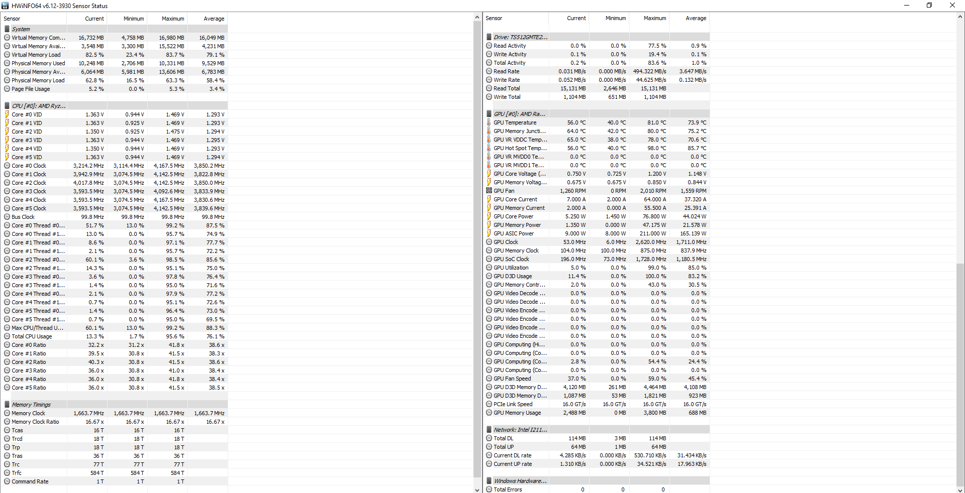

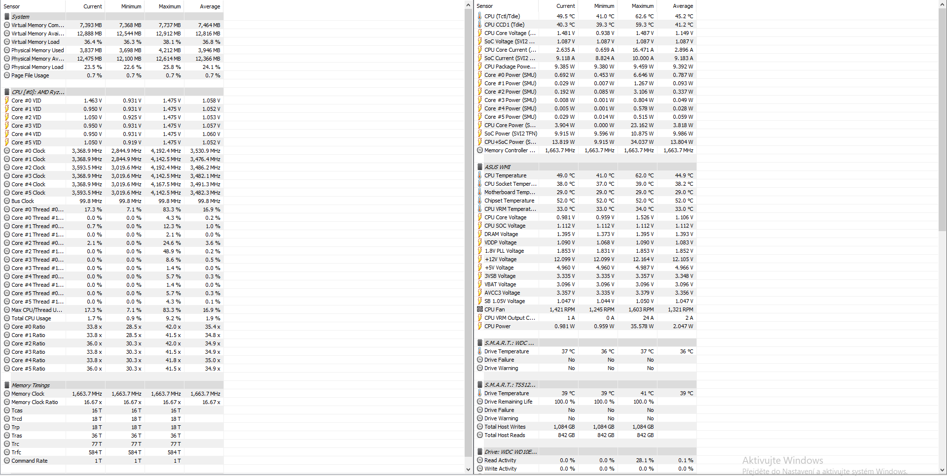

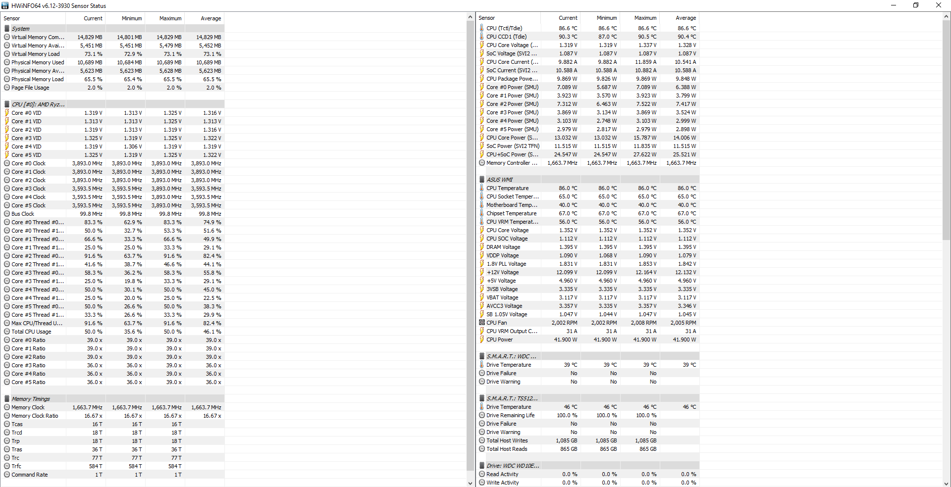

Cca hodina hrani a potom, kdyz jsem zkousel single, kde se mirne trhaly ty videa ve hre. V biosu jsem u cpu fan dal standart misto silent.
Manoust
Příspěvky: 1153
Registrován: leden 17
Re: Battlefield 5 sekání hry na nové sestavě
Příspěvekod Manoust » 14 říj 2019 00:45
Snad vidis, ze teplota je porad tech 94C. Tedy si zkontroluj jestli mas spravne nasadeny chladic, pripadne cpu prepastuj.
