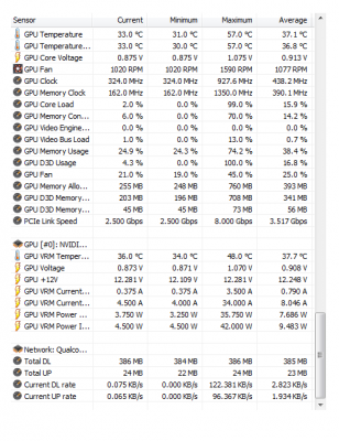

Stiahni si program HWiNFO http://www.hwinfo.com/download.php. Otvor a zafajkni Sensors only a pozri sa na graf.kartu či sa neprehrieva.

Mam vseliake hodnoty dalo na co sa mam sustredit??? alebo ti poslem?

Příspěvekod xMontyx » 17 dub 2014 21:35
Malo by to byť to úplne dole viz. obrázok nižšie. Pošli rovno screen.

Příspěvekod Memorimo » 17 dub 2014 21:43
Je to tu

Příspěvekod xMontyx » 17 dub 2014 21:48
Vyzerá, že teploty sú v pohode
