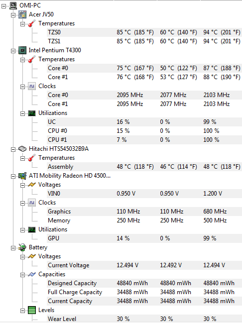

Mohu je poslat, ale dělá to i když zapnu ntb a jdu hrát... Zapnu HWmonitor, dám si jeden DM a v průběhu pošlu fotku.

Přijde mi zvláštní, že ti to tolik zatěžuje. Je tam taky možnost, že ti nějaká havěť právě vytěžuje to PC při hraní. Není to samozřejmě jisté, ale klidně se tam něco podobného nacházet může.

Hrál jsem Nuke, což je docela náročná mapa, ale teploty jsou vysoké dle mě. Havěť nevím, je to asi měsíc co jsem si tady nechal projet systém a od té doby jsem nic nestahoval ani nic podobného. Divný je, že třeba 10 minut hraju v pohodě a pak mi to dropne.

To že to jede OK, a pak se to začne sekat by ukazovalo na ty teploty, navíc nejsou zrovna nízké (hlavně ty 1. dvě čidla...)

Nevím jak je to u LoL nebo fotbalu, ale CS:GO je hodně náročné na CPU. Možná je to ten problém, že to moc dobře nezvládá. Nepomohlo ti snížení detailů ? Rozdíl nastavení obrazu na low a high není moc znatelné.
Dodatečně přidáno po 38 vteřinách:
A nebo je to způsobené teplotami.
