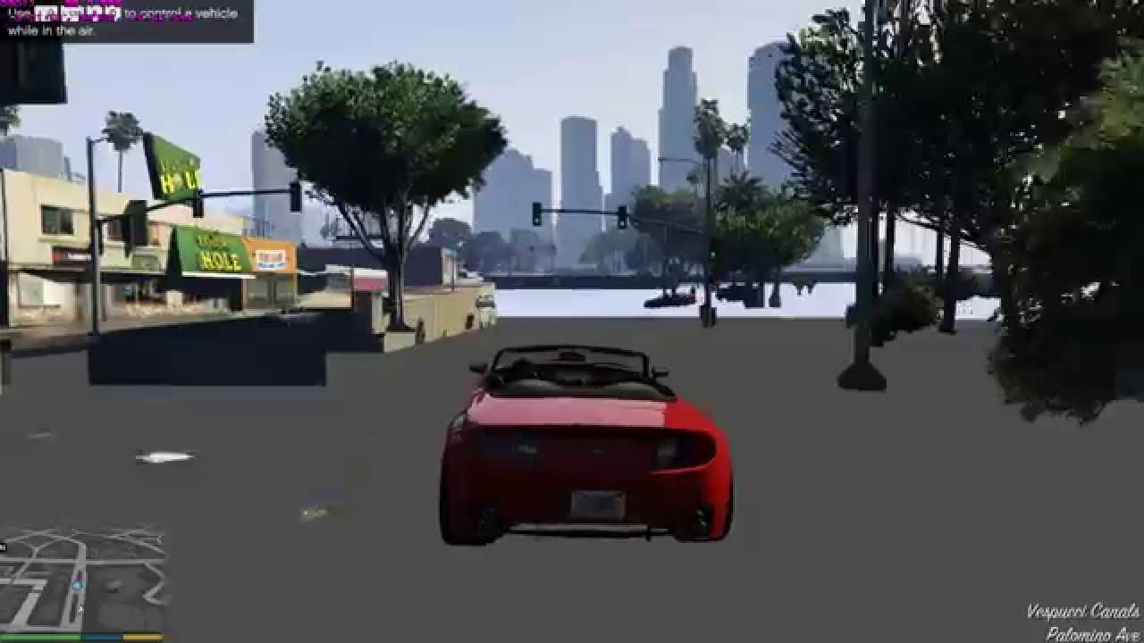

Ked idem rýchlo tak sa mi ako keby nestíhaju načítat textury a začne sa to sekať,ak počkám na mieste pár sekund tak sa tie textury okolo mna načítavaju a môžem ísť dalej ale ak zase pridám a pojdem rychlo tak zas sa mi nestihaju načitat textury a celé sa to seká,zasekáva a nebaví ma to,dokonca niekedy sa to stane aj ked nejdem rýchlo,hra bola drahá tiež som kvôli nej musel dať dosť penazí do PC aby mi to šlapalo a takto sa mi to odvdačí,skúšal som aj nastaviť vysoku prioritu ale nepomohlo to,tiež mám vypnute všetky zbytočne programy pri hraní

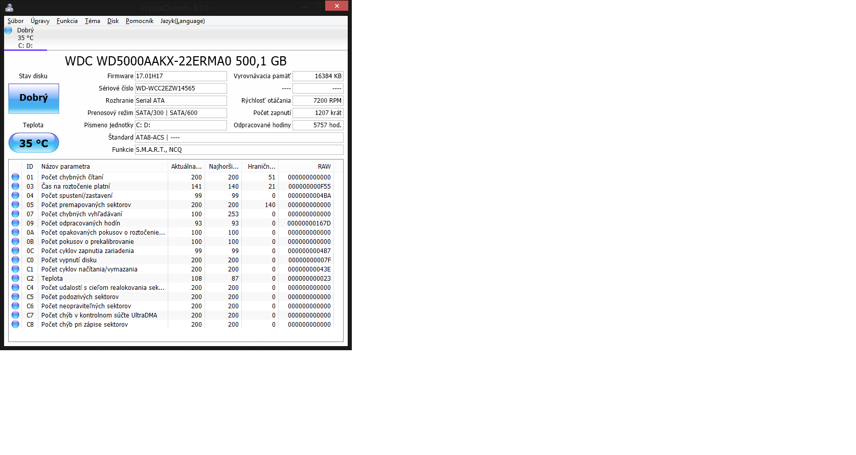

změna nastavení má nějaký vliv? Ten disk je na tom jak? Udělej screen z Crystal Disk Info.

Ahoj,nie zmena nastavenia ani rozlíšenia vplyv nemá
Pred pár dnami mi v hijackthis povedali že disk je OK tak tu máte screen s CDI:
