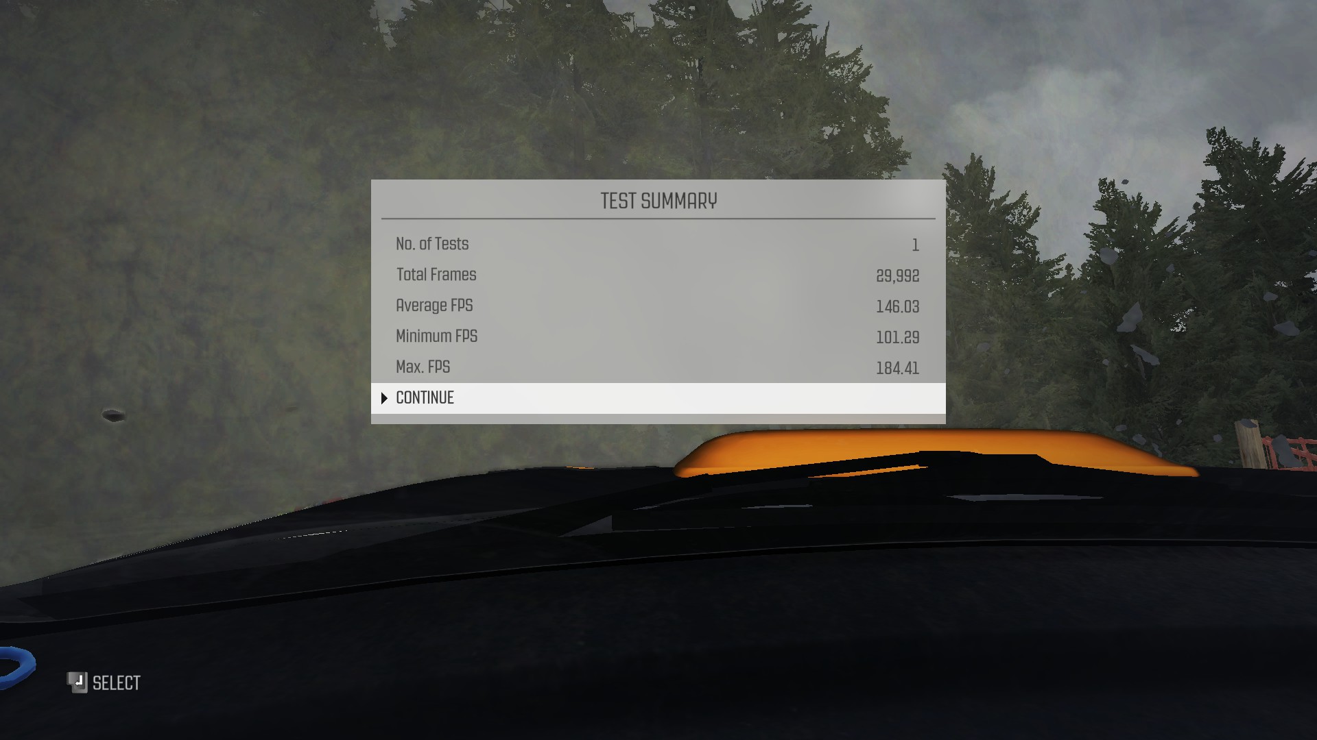

Vyhlazování jsem už jednou snížit zkusil, ale v na jiné trati a v jiném okamžiku, kde jsem měl asi 110-120FPS a snažil se z toho vytřískat víc, a to byla asi zrovna ta chvíle, kde to brzdila RAM a ne GPU. Zkoušel jsem snižovat i detaily a taky bez rozdílu mezi low, medium a high. Až na ultra low se to změnilo a to asi proto že ze hry už mizí úplně některé objekty a vypadá to fakt dost strašně
Ale teď jsem to tedy zkusil znovu, na té trati, kde mi to padalo až k těm 70-80FPS a potom co jsem snížil vyhlazování na 2xMSAA tak najednou plně stabilních 144FPS úplně všude. Ale na některých tratích v onlinu kde je třeba 5-8 hráčů mi to stále trošku dropuje, ale ne moc jen tak k 130FPS.

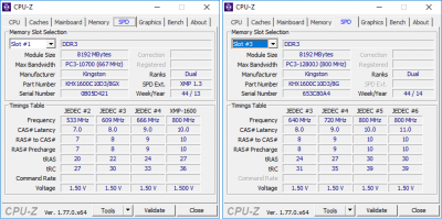

Existuje nějaký software, který by mi ukázal využití grafiky komplet? Jinak je obtížnější určit, co za to vlastně může. Jak pak mohu vědět, že za to může grafika, když má na jádře třeba jen 55%.
Jestli se nepletu tak V-Sync pouze omezí maximální FPS na obnovovací frekvenci monitoru a nic víc.

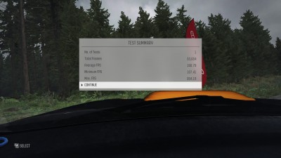

Napadlo mě udělat test na jiné hře, která má lepší benchmark (na lepší trati).
V DiRT Rally s nastavením 1920x1080, vyhlazování off, low předvolba na detaily, vyplý v-sync samozřejmě pro benchmark.
V biosu jsem změnil frekvenci RAM z 1333MHz na 1800MHz a tohle je výsledek, udělal jsem ten test v obou případech několikrát a je tam rozdíl.
Ten bench probíhá pokaždé mírně jinak (kamery ve vozu jinak cyklí a řízení AI drivera je taky mírné jiné) pokaždé je ale rozdíl testu více méně stejný.
Řekl bych, že na vině bude střídavě GPU i RAM podle toho asi jak kde a jak kdy.
satik píše:Vypni VSync, podle mě ti jen grafika neudrží fps všude nad 144 -> potom ti Vsync ahszuje fps až k půlce toho, co bys měl bez VSync.

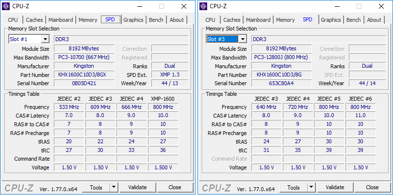

Chtěl jsem se zeptat, vidím, že máš taky i7-4770K a k tomu GTX 1080. Co máš k tomu za RAMky?

V dual channelu? A na výchozí frekvenci nebo přetaktovaný? Stačí to nebrzdí nějak tu kartu nebo procesor?

j, vychozi, staci

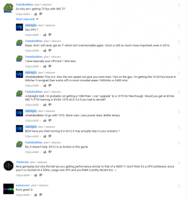

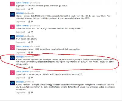

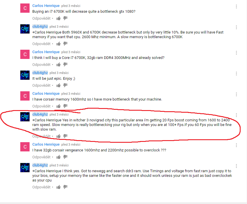

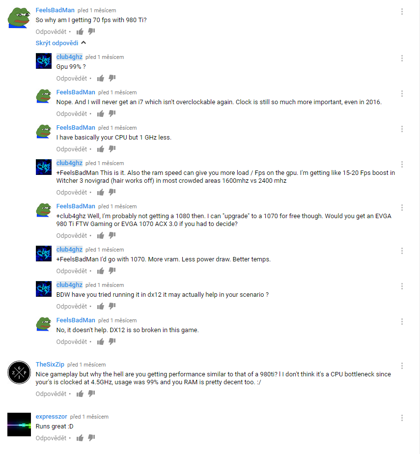

Hm dobře. Jeden benchmarker co má taky i7-4770K na 4,5GHz a GTX 1080. Zkoušel rozdíl RAM mezi 1600MHz a 2400MHz a prý je v některých oblastech rozdíl až 20FPS.
Jedno z videí:
https://www.youtube.com/watch?v=TeA58JNIefc
A úryvek z komentáře.
Dodatečně přidáno po 5 minutách 35 vteřinách:
A ještě tu:
Jedno z videí:
A ještě tu:
