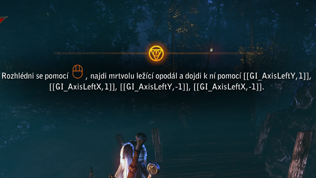

Zdravím všechny :)
Mám problém ve hře Zaklínač 2 (Enhanced Edition), že mi nefunguje chození. V tutoriálu mi to píše nějaké podivné znaky, které bych měla použít k chůzi (viz příloha), ale absolutně nechápu, jak se to tam dostalo a co to znamená. :D
Hru jsem dostala jako dárek k jiné zakoupené hře, musela jsem se registrovat na portálu GOG, odkud jsem si ji pak také stáhla. Stahování proběhlo v pořádku. Na tom serveru jsem si také zakoupila jinou hru, která funguje úplně normálně.
Samozřejmě klávesy mi fungují jinak úplně v pohodě, jedině v tom Zaklínači to nereaguje. Mám pocit, že je tam nějaké blbé nastavení, ale nejde mi to nijak upravit. V možnostech hry nejde vůbec změnit nastavení kláves, takže mi tam zůstává tenhle nesmysl, který vidíte v příloze...
Napadlo mě, jestli to nemůže být tím, že jsem hru instalovala na disk D (HDD), abych šetřila místo na C (SSD) pro náročnější hry, tak jestli jsem při volbě umístění něco nepotento, ale stejným způsobem jsem instalovala hru, která mi funguje... Nechce se mi to přeinstalovávat zatím... Ptám se, jestli se nedá někde v nějakém souboru změnit ovládání kláves. Prosím ale o hodně laické a důkladné vysvětlení, nejsem zrovna zkušená v programování a tak. :D
Děkuji všem za rady a tipy :)

Re: Nefunguje chůze přes klávesy WASD ve hře Zaklínač 2
Příspěvekod 28_nitro_28 » 12 led 2018 23:28
Vyzerá to že máš miesto klávesnici nastaveny joystick, skús sa pozrieť ešte do nastavení či to máš naozaj nastavené na klávesnici a nie na joysticku (aj keď ma pletie ukazovateľ myšky v popise úloh). HDD nemá vplyv na chod hry, jedine v tom zmysle že oproti SSD je o dosť pomalší.

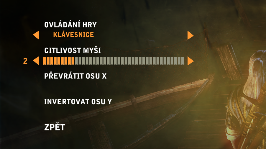

marlion
Příspěvky: 13
Registrován: leden 18
Pohlaví: Žena
Příspěvekod marlion » 13 led 2018 12:54
Jo jo, nastavení kláves jsem si už taky všimla v tom menu před spuštěním hry. Vše je tam nastaveno klasicky, chůze WASD a další... žádný ovladač ani joystick nemám a nikdy jsem ho k noťasu nepřipojovala.
Kdybych aspoň věděla, co znamená to GI_Axix... Tuším, že to bude nějaký programovací název pro určité klávesy, ale nevím, kde bych to měla v jakém nainstalovaném souboru hledat, abych to mohla případně přepsat. Druhá věc je, že i kdybych to našla, nevím, co bych tam napsala a kam... bojím se, abych si to úplně nerozdrbala.
Tady asi pomůže jedině odinstalovat a stáhnout znova, co? Nebo mám napsat na support GOGu?
Příspěvekod Rewqa » 13 led 2018 13:34
Ty podivný názvy znamenají, že je nastaveno někde v nastavení, že budeš k ovládání používat gamepad.

marlion
Příspěvky: 13
Pohlaví: Žena
Příspěvekod marlion » 13 led 2018 21:19
V nastavení mám normálně jako ovládání klávesnici právě... takže už fakt nevím, v čem by mohl být problém :( Připadám si už jako idiot :D

marlion
Příspěvky: 13
Pohlaví: Žena
Příspěvekod marlion » 20 led 2018 23:21
28_nitro_28 píše:https://steamcommunity.com/app/20920/discussions/0/1368380934245463223/
Skús sa pozrieť sem, vyskúšaj čo tam radia možno ti to pomôže.
Ano, to přesně pomohlo! Konkrétně stačilo změnit v nastavení ovládání pro libovolnou klávesu, pak jsem to vypla a znovu pustila a už to běželo v pohodě. Nastavení jsem pak vrátila na původní klávesu. V životě by mě nenapadlo, že by tohle šlo vyřešit tak, že ještě před hraním budu měnit nastavení kláves, a pak se to chytne...
Moc děkuju, hlavně 28_nitro_28.
