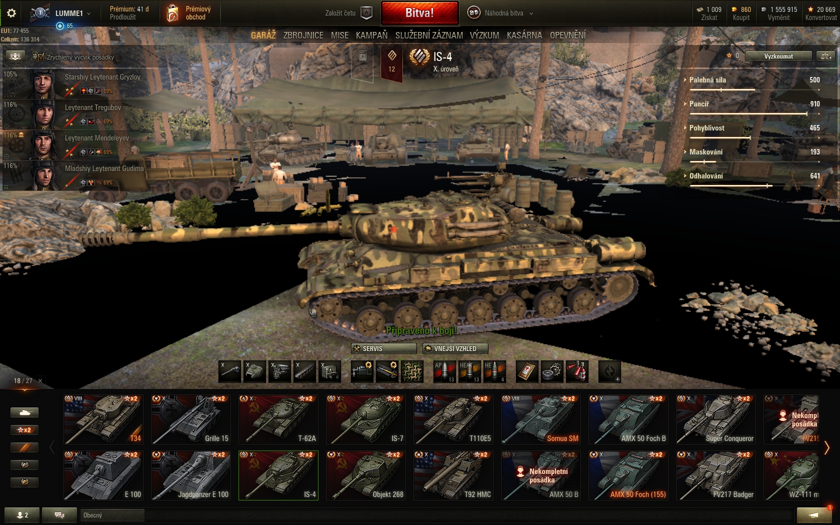

Dobrý den,moc vás prosím o pomoc.Od vánoc mám nový notebook.Hraji jen WOT.Včera po odehraní cca dvou her se mi notebook samočinně vypl a po zapnutí má obraz hry v sobě černé čtverce a jokoby bliká.Nahrál jsem ovládače i přeinstaloval hru a stále stejné.U jiných her jsem to nezpozoroval .Nikdy předtím mi to nedělalo.Byl bych vděčný za pomoc,ať nedělám trapasy v obchodě s pokaženou grafickou kartou. Díky moc.Je to notebook HP CPU Type
AMD A12-9720P RADEON R7, 12 COMPUTE CORES 4C+8G
A tady foto obrazovky:

Obavam se ze udelat trapas v obchode je jedine spravne reseni.
AMD, pokud to neni nejnovejsi Ryzen, do notebooku nepatri - topi a pak to takto dopada.
Jake jsou teploty pri WOT ?

Jej to nevím,zase se v tom tak nevyznám,ale pár krát už to ze hry WOT vypadlo a vyplo.Tak myslíte ,že to bude grafika.Proč jiné hry zatím jdou?

Jestli to nebude tou novinkou co momentálně vyšla.Začalo si stěžovat spousta lidí jak to po aktualizaci wot většinou bývá.Jsem na tom podobně na stolním pc.Dlouhé načítání do hry-lagy jak prase,že mě to občas vyhodí ze hry-ta nová animovaná garáž se strašně dlouho načítá při zobrazení výsledků atd..Co jsem zkoušel ten jejich spešl program na test hry a kvality tak ještě vycházím ultra a je to stejně prd platné.Připojení k netu mám dost rychlé a ping obstojný a stejně to nemá smysl a tak nezbývá jen čekat jak rychle zas bude nějaká aktualizace.
Vyzkoušej-https://wotencore.net/3343_cs1 jak na tom jsi.

Patch na WOT by nemel zpusobovat vypnuti pocitace.

Spíše souhra náhod - patch přinesl něco, co pc nezvládne a tak to spadlo.
Chce to zjistit teploty při hraní, dějí se ty čtverce i v jiných hrách? Co nastavení grafiky? Zkus si s tím pohrát, z jiných her vím, že pár položek takové chyby dělaly
Teploty zjistíš snadno třeba pomocí HWMonitor
