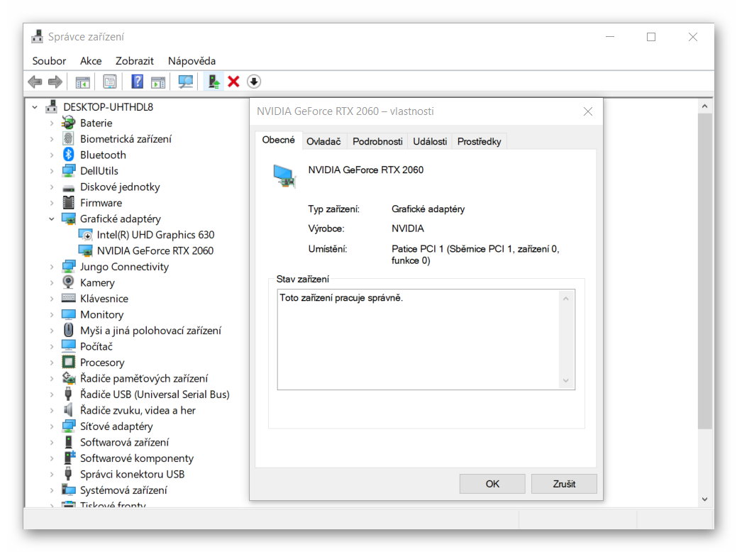

O svátkáchjsem si chtěl po delší době zahrát Borderlands 3 nejvyšší edici včetně nového DLC. Hrál jsem ho naposledy cca před rokem na svém stolním PC (I5-3470 1155 3,2/3,6Ghz, 8GB DDR3,GIGABYTE Z77-D3H,ASUS dual 1060 6GB, Kingston SSD 120GB, HD WD2Tb red a WD3Tb green, WIN10-pro64bit). Běhalo to v pohodě, ale už si nejsem jistý, na jaký detaily. Nyní jsem to teď chtěl pustit na svém zánovním notebooku (Dell G7, I7-8750H 2,2GHz, 8GB, RTX2060, SSD 256GB, HDD 1TB) oboje pouštím na rozlišení 1920x1080. Ostatní nainstalovaný SW je na obou počítačích téměř totožný. Na stolním PC je pár programů a her navíc. Když jsem to pustil teď na notebooku, tak bylo vidět i bez akce (nepřátel), že je to téměř nehratelné, jelikož bylo patrné trhání i jen při pohybu po krajině. I když jsem nastavil minimální grafiku, tak rozdíl nebyl žádný. Abych předešel problému, že to běží na grafice na procesoru, tak jsem ji vypnul. Co s tím?

V nVidia paneli si pozri ktoru grafiku mas priradenu k danej hre.

To same primo ve Windows 10.
iGPU nevypinat - uz bys take nemusel spustit Windows ktere na iGPU bezi.

phixion píše:V nVidia paneli si pozri ktoru grafiku mas priradenu k danej hre.
Proto jsem psal, že jsem zkusil vypnout grafiku na procesoru a bez výsledku.
petr22 píše:To same primo ve Windows 10. iGPU nevypinat - uz bys take nemusel spustit Windows ktere na iGPU bezi.
Grafiku po testu jsem zase zapnul, ale nenapadlo mě to, že bych nemusel Win pustit. Měl jsem za to, že grafika zvládá i základní VGA mód. Jelikož u stolního PC jsem ještě před pár lety měl grafiku jen externí a procesor grafiku neobsahoval. Notebook mám teprve rok a tak mě tento problém vůbec nenapadnul, že by to mohlo být u notebooku jiné, než u stolního PC, když má taky externí grafiku.

U notebooku je to jine:
https://en.wikipedia.org/wiki/Nvidia_Optimus
Pokud zakazes iGPU a Nvidia je vypnuta (vychozi stav, neni videt ani ve spravci zarizeni), muze
to byt pro OS pri dalsim startu konecna.

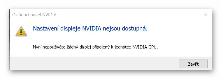

Vypadá to, že problém bude větší, než se zdál. Mám tu dvě protichůdný hlášky.
Vzhledem k tomu, že netuším, co to způsobuje, potřeboval bych radu chytřejších. Je docela zvláštní, že po vypnutí grafiky v procesoru to fungovalo dále, ale nyní bych měl obavy to zkoušet.

Tak přišel update přímo od Dellu a už se mě panel nVidie zobrazuje.

- Michael850
- Elite Level 11.5
- Příspěvky: 14681
- Registrován: srpen 14
Re: Borderlands 3 se seká
Zkus si v tom Winu nastavit grafiku, přes kterou se má Borderlands 3 spouštět: viewtopic.php?f=7&t=218723&p=1710070&hilit=Nastaven%C3%AD+grafiky#p1710070
Ještě jak jsem měl ntb co mám v profilu, tak mi se zas stalo u TWD 2, že se mi to furt spouštělo přes Intel HD a nedalo se to hrát a ikdyž jsem v Nvidia control panelu nastavil ať se to spouští přes GTX 860M, Win si stále myslel, že je chytřejší a bude to lepší spustit přes Intel HD a že není třeba zas tolik výkonu. Nejspíš budeš mít stejný problém.
Jen nechápu, na co tam je taková featura v těch driverech, když to stejně nefunguje a neumí to obejít nastavení v systému...
Ještě se mi to objevilo u NFS Rivals nebo Battlefield 1, vždy jsem myslel, že holt na to už nemá páru - za trest, až za rok u toho TWD 2 už mi to připadalo trochu divné, tak jsem to začal zkoumat a konečně jsem na to přišel, kde byl celou dobu zakopaný pes... Pochopitelně jsem to pak zkusil i u těch předešlých her a najednou lítaly jak z praku. Pořád jsem věřil, že se to přes tu Geforce spouští, když jsem to měl nastavený v driverech a už si to neověřil ve správci úloh, což byla chyba, když to nefungovalo a místo ní funěla pořád Intel HD.
