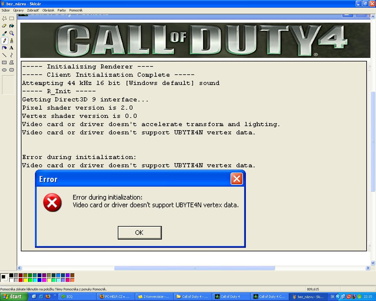

zdravim
prosim o radu lebo mi nejde spustit CoD 4 a vypisuje mi takuto hlasku a neviem co s tym pravdepodobne by mi pomohol aj direct 3D 9 alebo nejaky ovladac

Buď problém s grafickou kartou, nebo s ovladačem pro tuto kartu. Chybí podpora Vertex shader. Zkus novější ovladač pro GK.

ovladač na 100%

sorry ze zase otravujem ale na strankach vyrobcu mojej dosky neni ziadny novy ovladac a ja mam grafiku integrovanu na doske nemoze mi niekto pomoct s tym ovladacom
Názov zákl. dosky Gigabyte GA-8I945GZME-RH
velmi by ste mi pomohli.... aspon mi dajte nejaky link alebo nieco take ak mozte

Instalace nových ovladačů ti nijak nepomůže.Ta grafika je slabá a nesplňuje minimální požadavky hry.Takže na té grafice to nerozjedeš.

Něco podobného / stejného mi to taky hlásilo, do týdne jdu koupit novou grafiku. :D

Samozřejmě,ty máš ten samý problém.Opravdu to vyřeší jen nová grafika.
