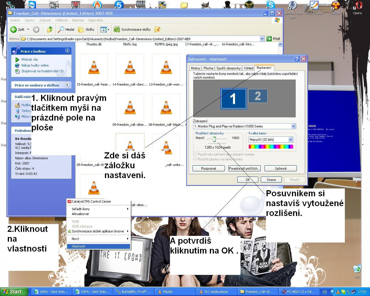

Možná blbost ,ale na monitoru lze nastavovat rozlišení a ob. frekvenci ?
EDIT : Kdyby si nevěděl jak ,zde v příloze je návod.

Re: monitor nezvládá rozlišení, nelze přenastavit.
Příspěvekod guest » 09 bře 2009 17:55
To Owner, já to napsal zjednodušeně. Rozlišení na GK. :lol:
