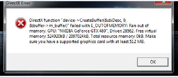

Při hraní Battlefield 3 mi vyskočilo jednou toto,,viz foto,,.. nevim přesně co mám udělat,,poraďte.

Zkus aktualizovat ovladače GK a ten directX...
Re: DirectX Error
ovladače na GK jsou aktualní a DX je instalovanej z aplikace hry i samostatně ,, tam se něco píše o virtualní paměti ,,nechápu
Re: DirectX Error
Nechci se míchat do řešení jiných, ale: má tvoje grafická karta alespoň 512 MB?

Re: DirectX Error
Jestli má tu GTX 460 tak sřejmě si jo...
Re: DirectX Error
no pánové ..Luboš ..Funstorm007... vy jste snad slepí?
mám GTX 480 která má odjakživa 1.53Gb ,,

Re: DirectX Error
No však jsem to říkal. Možná to chce víc virtuální paměti...

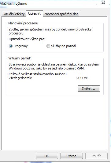

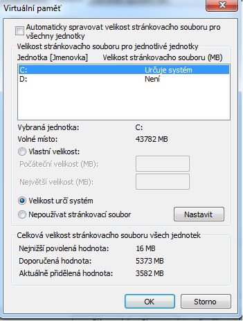

Re: DirectX Error
Jojo, kolik máš RAM? Dej vlastní velikost a zkus tam dát tu doporučenou hodnotu...
Re: DirectX Error
mám 4gb a toto je maximálně nastavené ,,mám 86x win ,,no já to vydim na upgrade o dalších 4gb a win 64x ,,souhlas?

Re: DirectX Error
Jak maximánlě? Nejde tam dát víc? Nebo co? Dej tam alespoň 6GB...
EDIT: To jest 6144 MB ...
Re: DirectX Error
mmnt budu muset restnout , zkusim to
--- Doplnění předchozího příspěvku (06 Lis 2011 13:21) ---
wualá
já jsem kůň já předtim nezmáčkl to nastavit ,ale už to mám podle tvého doporučení :)
