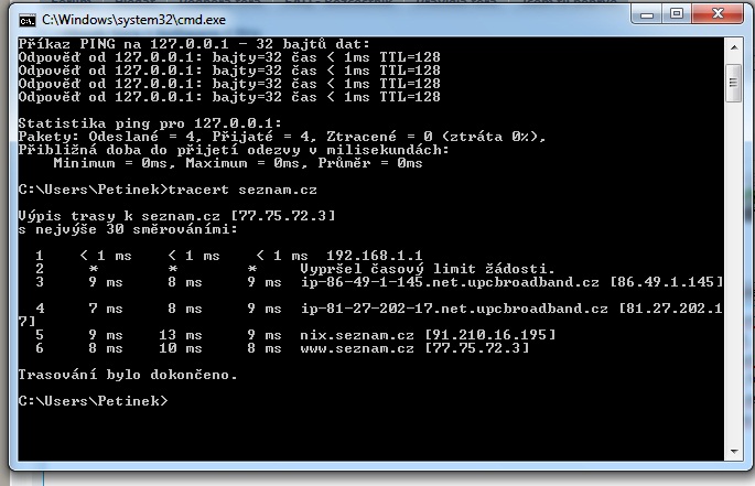

Zdravím, můj problém tentokrát spočívá v tom,že když hraju bf3 multiplayer, mám hrozné lagy, že se to skoro nedá hrát. Projevují se tak, že chvíli to funguje normálně a pak se to začne na místě jakoby trhat a občas se třeba vrátím o 2-3 metry zpět. Četl jsem už plno topiců at už tady i jinde ale žádný nepomohl. Sestava viz. podpis, ovladače na GK mám nejnovějšá ili Catalyst 11.11a , Punkbuster jsem aktualizoval. Četl jsem někdě, že NVIDIE se musí podtaktovat o 10Mhz, a i když mám ATi tak jsem zkusil a taky nic. To čemu jsem to dával na vinu hned ze začátku a to internetu, tak jsem dokonce zkoušel řešit přez UPC, kde mi akorát řekli at na 10s vypojim a přišli na to,že se tam něco aktualizuje, ale ani to nepomohlo. Internet mám 60Mb/s od UPC. Před chvilkou jsem si ale přečetl koment od Žbekyho, jak někomu radí ať zkusí Tracert. Ačkoliv přesně nevím co to je, ale podle návodu jsem zkusil Tracert na seznam.cz a problém bych viděl asi tam, jelikož jsou tam nějaké hvězdičky, což asi být nemá. Přikládám screen, takže kdo tomu rozumí, prosím o radu, případně pokud by někdo měl nějaký nápad co jiného zkusit aby mi bf nelagovalo, budu rád za každou radu !

Pingy jsou normální, jen jeden prvek se nechce nechat ale to nevadí.

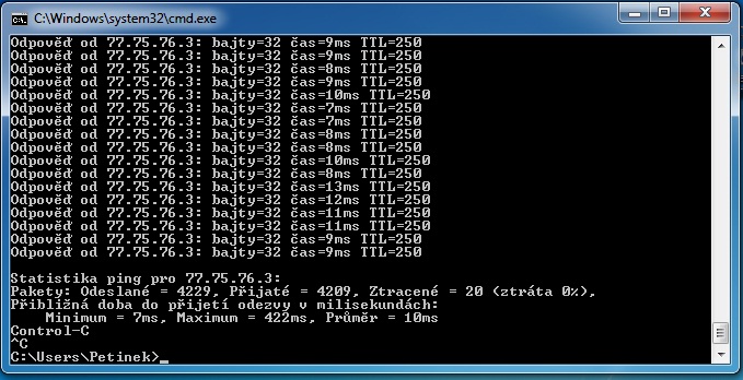

Máš pravdu :) jiank jsem si Žbeky všiml jak někomu radíš přez CMD at zkusí ping na seznam.cz -t takže přikládám screen, jsou tam nějaké ztracené pakety, znamená to teda že se mám obrátit na poskytovatele ?

Postupně takto musíš pingovat IP adresy, co ti vypíše tracert. Tak zjistíš, který bod ti je zahazuje. Když bude u tebe, musíš to řešit ty, když bude za tebou, je to na poskytovateli
