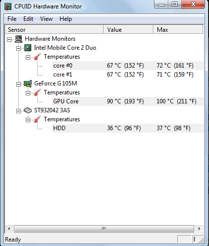

Když zapnu Half Life 2 : Episode One a asi tak 10 min hraju tak se mi hra sekne a musím vypnout notebook tlačitkem na vypnuti. Poradíte mi prosím?

Je to originál? Hoď nám sem teploty při hraní tak po 7 min. přes HWMonitor

Příspěvekod Warilock » 07 pro 2011 16:59
Ano je original.
Kód: Vybrat vše
Intel Mobile Core 2 Duo hardware monitor
Temperature sensor 0   72°C (161°F) [0x21] (core #0)
Temperature sensor 1   71°C (159°F) [0x22] (core #1)
GeForce G 105M hardware monitor
Temperature sensor 0   100°C (211°F) [0x64] (GPU Core)
ST932042 3AS hardware monitor
Temperature sensor 0   37°C (98°F) [0x25] (HDD)

Spíš by byl lepší screen, kterej sem dáš jako přílohu, nevím, jestli jsou to avg. teploty nebo max, i když asi max, ale stejně ho sem dej

Jsou docela vysoké. Jinak příště to sem dej jako přílohu! A hlavně, přece jenom jsou tady uživatelé, kterým nebylo 18 (včetně mne) a samozřejmě odkliknou to varování a pak je dole tamto... :evil:

Příspěvekod Warilock » 07 pro 2011 18:10
Tak znova :D
A jak se to teda dá spravit prosim??

Vyfoukat stlačeným vzduchem.

Dyť už ti to El Diablo psal
El Diablo píše:Vyfoukat stlačeným vzduchem.

Příspěvekod ClearSky » 07 pro 2011 18:39
Buď kompresorem, nebo koupíš http://www.alza.cz/nexus-grade-airduste ... 126622.htm tohle
