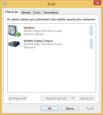

Dobrý den,
omlouvám se, jestli to tu už někde je, ale hledal sem všude a přímo mně nic nepomohlo. Mám win 8.1 a v ovládacích panelech na kartě zvuk mi úplně chybí hdmi output, nebo přímo televize, co sem viděl u jiných uživatelů s podobným problémem. Zvuk mi jde pouze po přepnutí do sluchátek. Na minulém operačním systému fungovalo vše v pořádku. Ovladač grafiky sem zkoušel přeinstalovat, to samé s Realtekem, ale nic nepomohlo.
Díky za pomoc.

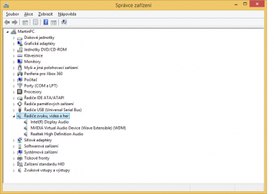

pokud ti ovladač grafiky HDMI výstup nenainstaluje, pak budeš mít smůlu.
Dej sem screen ze správce zařízení rozkliknutý na řadiče zvuku videa a her.

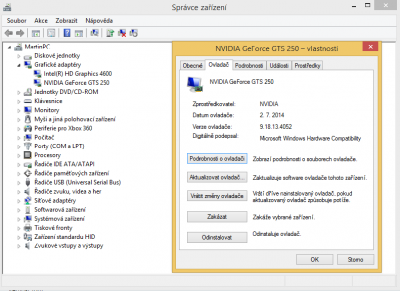

Díky:),
to mi ale neřikej, že mi to nepůjde, když to dříve se stejnou grafikou i televizí šlo. Nevyznám se v tom, ale přijde mi to dost zvláštní.

Re: Po přeinstalování Windowsu nejde zvuk přes hdmi
Příspěvekod Uziv00 » 31 říj 2014 15:23
Zařízení tam máš. Proč se ti nezobrazují v nabídce přehrání netuším. W8 neznám, budeš muset počkat na někoho, kdo je ovládá.

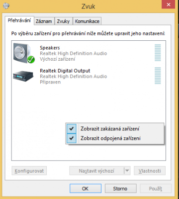

Příspěvekod Nutrix » 31 říj 2014 16:10
Klikni pravým tlačítkem na volnej prostor. A ukáže se ti: "Zobrazit zakázaná...Zobrazit odpojená, tak je zaškrtni.

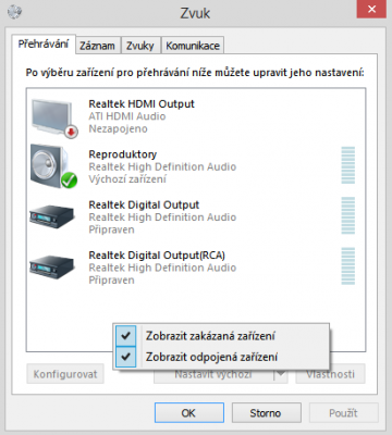

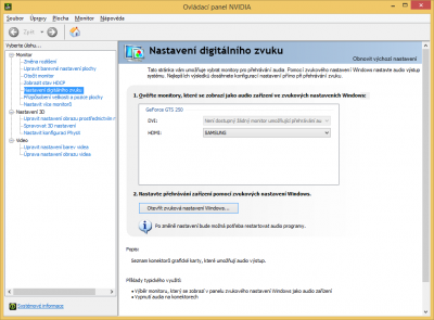

Příspěvekod armns » 31 říj 2014 16:16
To sem zkoušel už, mám to asi 14 dní bez zvuku, takže byl čas se tak kouknout všude okolo :D. V nastavení zvuku u Nvidie to je: obrázek.
Příspěvekod armns » 31 říj 2014 21:34
Ovladač by měl být správný. Našel si ho sám program na stránkách Nvidie. // Zakázání Intel display audio nepomohlo.
