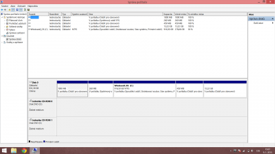

Pracuji na notebooku lenovo E540 a jednoho dne po probuzení a připojení usb disku se nenačetl v tento počítač. V zařízení a tiskárny zobrazený disk je. KDyž dám správce počítače a správce disků tak to vyhodí toto
Podle tohodle to vypadá, jako když si počítač všechny jednotky hází pod jeden oddíl a to DISK 0.
Flash disk mam 16 Gb, takže by to mělo odpovídat asi nejspíš těm 13,22 Gb, akorát nevim co s tim udělat, když kliknu na ten disk s kapacitou 13,22 Gb nic mi ot nenabídne, pouze nápovědu. V zařízení a tiskárny když na to kliknu, tak mi to přiřazení disku nenabídne.

Přiřaď ve Správci disků písmena jednotlivým oddílům a diskům (PTM na jednotku).

Asi si pleteš pojmy a to oddíl a disk. Já tam vidím jen jeden disk s více oddíly.

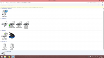

Prostě po připojení disku nebo něčeho podobnyho, klidně i tiskárnu mi to nenajde. Nebo najde v zařízeních, ale neni nikde vidět :(

A ve správci disků těm oddílum nemužu nic přiřadit. Nabídne mi to max nějakou online pomoc.

Tady přikladam fotku spravce zařízení a tiskáren. Kde dole uplně jde vidět připojená tiskárna i USB disk. Ale ani jedno v tento počítač nevidim a ve wordu když chci přes ní tisknout tak mi ji to nenalezne

Jsi přihlášený jako administrátor? Kdo instaloval OS a kdo rozděloval disk? Zkoušel jsi přeinstalovat ovladače?
Zkus z příkazového řádku (jako správce) spustit sfc /scannow (a odentrovat). Těch 13,22 GB je nějaký oddíl pro obnovu. USB to být nemůže.

OS bohužel bylo nainstalováno v Notebooku už ve výrobě nejspíš někde. Jako administrator bych měl být přihlášený. Bohužel už žádný disk tam nemam. Ale je to divný, protože to začlo dělat tohle z ničeho nic. Večer fungovalo a druhý den po zapnutí už to nešlo :(

Návrat do některého Bodu obnovy taky nepomohl? Ty oddíly tam byly předtím "opísmenkované"? Co ty ovladače? Zkontroluj si systém souborů a disk: v příkazovém řádku (jako správce) - sfc /scannow a taky potom chkdsk /r
Asi bych provedl opravnou instalaci Windows. Nevím jestli to pomůže - možná bude potřeba nová instalace OS i s rozdělením HDD. Zálohovat bys data měl v každém případě.
