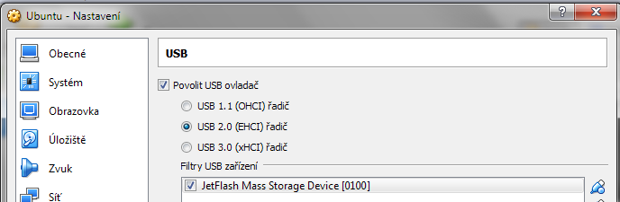

Teď mam na jedný flešce Ubuntu a na druhý Win 7. Ve VirtualBoxu nejde spustit ani jedno, dostávam hlášku Fatal No bootable medium found, přitom nastavení je takový: Jinak Ubuntu i Win7 ISO z disku virtualizovat normálně jdou. Ubuntu se mi ještě podařilo spustit pomocí MobaLiveCD.
