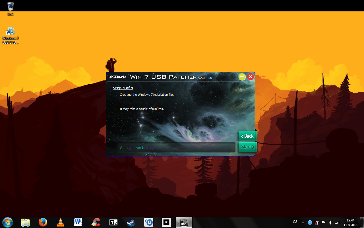

Zdravím, potřeboval bych pomoc s vytvořením boot flashky. Předem říkám že v tomto jsem laik. Mám nový počítač a chtěl jsem do něho naistalovat W7 Pro přes flash, ale "zasekl" jsem se hned na začátku, protože to po chtělo ovladače. Jak jsem se pak dozvěděl, na mojí zákl. desku (ASRock H110-HDV) nejde instalovat z flashky bez "Win7 USB Patcher". Tak jsem to stáhl a nechal istalovat ovladače, ale vždy se mi zaseklo na tomto:
Nechal jsem to běžet přes hodinu a půl a bez změny. Nevíte v čem může být problém?

přesně nevím, na webu asrock mají napsáno toto: "Due to chipset limitation, when you want to install Windows® 7 on this MB, you may need to use “Win 7 USB Patcher” to create a new ISO file, or check this page for more details on how to install Windows® 7 OS."

Aké ovládače to chce pri inštalácií.Nie to , že chýba ovládač na CD/DVD ?

RIKI22 píše:Aké ovládače to chce pri inštalácií.Nie to , že chýba ovládač na CD/DVD ?
jo, přesně to

Toto si skúšal ?
Pri inštalácií , ak vyskočí táto chyba, skús vybrať to USB , vlož ho do iného USB portu, potom zruš to okno a vyber si pokračovať v inštalácií.

nic, jde mi akorát zrušit instalace ale dál mě to nepustí

Minule som mal podobný problém, ale nepamätám si presne čo nasleduje.Tak daj zrušiť a potom pokračovať alebo tak nejako.Mne to pokračovalo v inštalácií.
