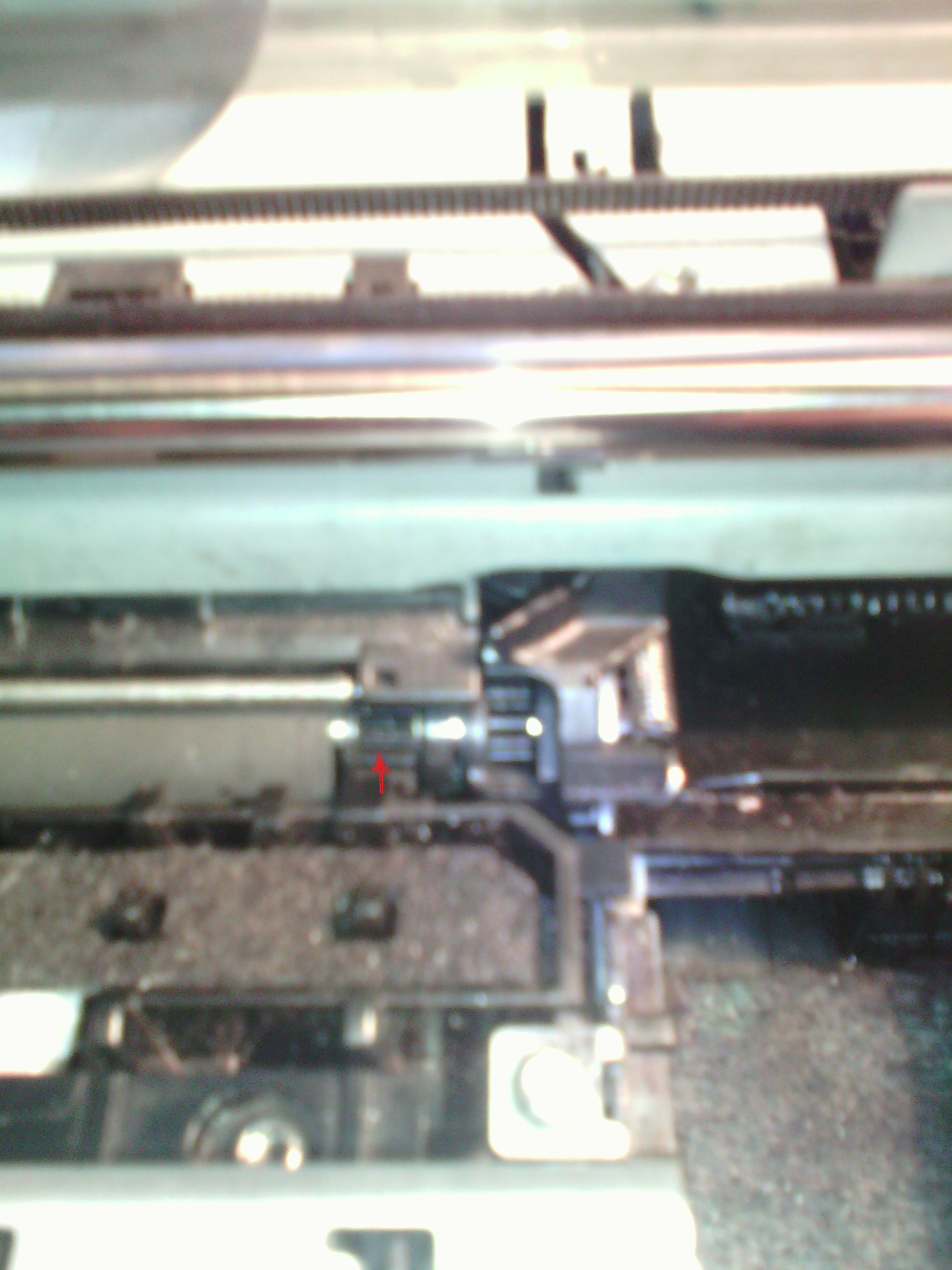

To ondrej: V tiskárnách je kontakt, který spíná, když tam je papír. Zkus ho najít a sepnout ho ručně.

ITCrowd: Netuším jak by to mohlo vypadat, nemáš k dispozici nějaké foto? V tiskárnách se zase tak nevyznám, i když jsem si už něco málo vydělal opravováním asi třech. :)
als: Zkouším dát tam jeden, nic.. i ten jeden pořádně zasunout a zkouším to prostě ručně "obmotat" ale nefunguje to. I když tam dám balík že to skoro drhne nejde to. Jinak s těmi podavačemi.. netuším co to je, ani jak to vypadá. Také by mi pomohlo foto, pokud to je možné

Rozhodně by mi pomohli fotky/videa jak to vyřešit. Na tiskárny nejsem vážně expert tak se v těhle podvačích a kontaktech nevyznám. Ale rozhodně díky všem!!

Zkontroluj opotrebeni mechaniky (je to komplet plast), hlavne tu cast co natahuje papir - melo by to vzdy naddzvednout zasobnik a pak vtayhnout vrchni list. Nekde tam bude i cidlo.
V pripade ze jen nenatahne papir (toci se naprazdno) pomuz ty gumove povrchy kotoucu trochu pretrit gumou na gumovani, aby byly drsnejsi.
