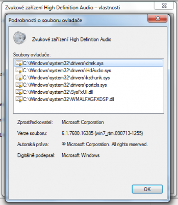

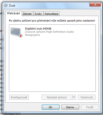

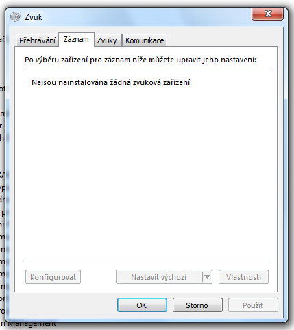

Problém se vyřešil téměř sám. Poslední pokus: po připojení USB Ethernet Adapteru se tento přihlásil jako nový HW a vzápětí i CDROM a USBFlasch. Tímto vše ožilo, jaké je vysvětlení? Po přeinstalování W7 jde všechno až na zvuk. Zkoušel jsem vše možné, bez výsledku. Nainstaloval jsem RealtekHDAudioDriver, asi zbytečně. Přikládám obrázky. Poraďte prosím, děkuji za odpověď.

Příspěvekod Pic » 01 led 2017 21:16
Zvukový ovladač máš nainstalovaný, ale máš jej špatně nastavený. Sotva používáš digitální zvuk.

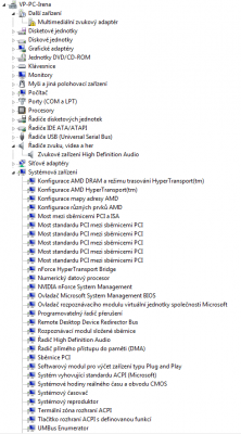

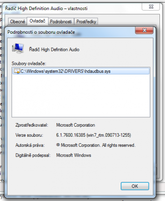

Dík za upozornění, ale nevím jak ovladač správně nastavit. Ve správci zařízení jsou tři řádky, které mají vztah ke zvuku. Ani jedním z nich nejde nic změnit.
První: Další zařízení/Multimediální zvukový adaptér, hlásí: "Nejsou vyžadovány ani načteny žádné soubory ovladače tohoto zařízení". A ani žádný přiřadit a vyhledat nelze (vyhledávání je nekonečné).
Druhý: Řadiče zvuku, videa a her/Zvukové zařízení High Definition Audio: Šest ovladačů na obrázku, hlásí: "Toto zařízení pracuje správně".
Třetí: Systémová zařízení/Řadič High Definition Audio: Jeden ovladač na obrázku, hlásí: "Toto zařízení pracuje správně".
OS jsem instaloval s připojením na síti, proběhla aktualizace. Ovladače jsem zkontroloval pomocí IOBit Driver Booster, žádný ovladač zvuku jsem mezi zastaralými neobjevil. Zvuk nešel. Ovladač Realtek HD Audio jsem vybral z kombinace základní desky a OS. Jiná možnost nebyla.
Problém asi bude v prvním řádku, co s tím mám udělat? Nebo je problém ještě jinde? Dík za radu.
