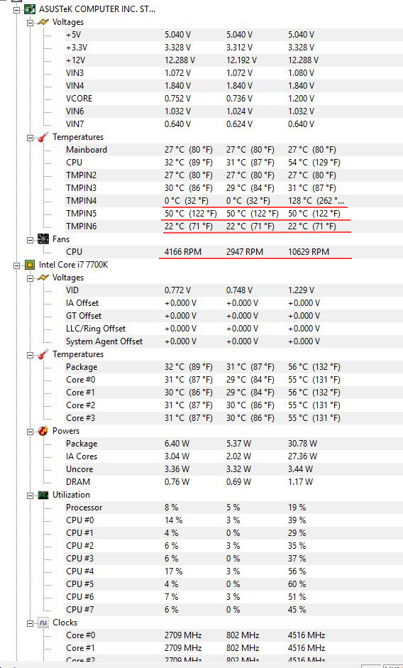

Na obrázku je podtržené to co podle mě není v pořádku, všechno je to MTB.

Také je možné že to je v MTB, soudím to podle toho že některé senzory na teplotu nefungují.(je to důvod na reklamaci ?)

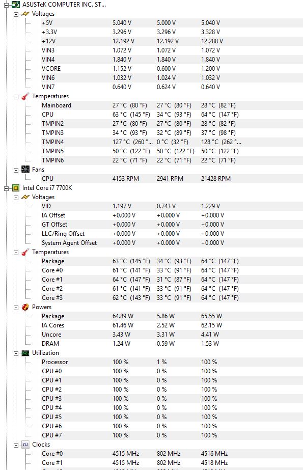

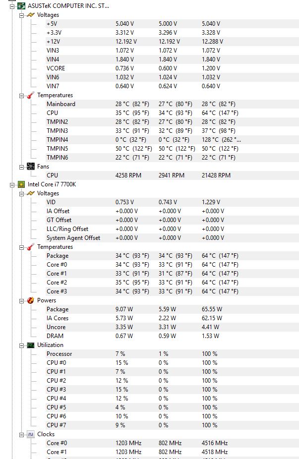

Zde přikládám screen při zátěži a po zátěži CPU avšak není dlouhodobé, co při hraní může být.
S tím že tam u MTB se teploty se nemění. Minimálně ty tři, vůbec.

Teploty jsou O.K. Napájení je podle hodnot taky v pořádku.

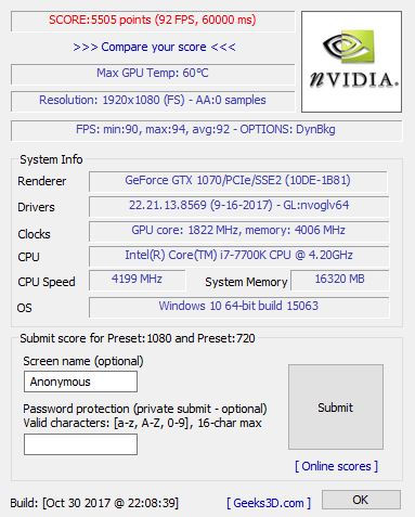

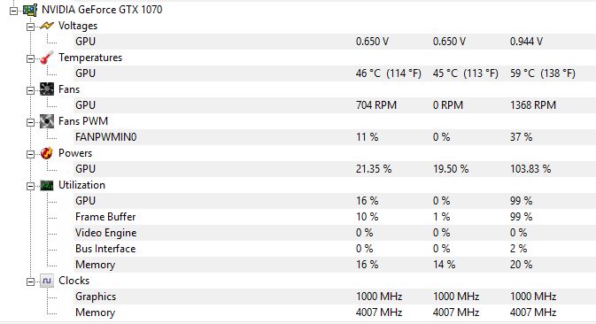

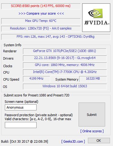

Zde přikládám screeny z FurMark.
