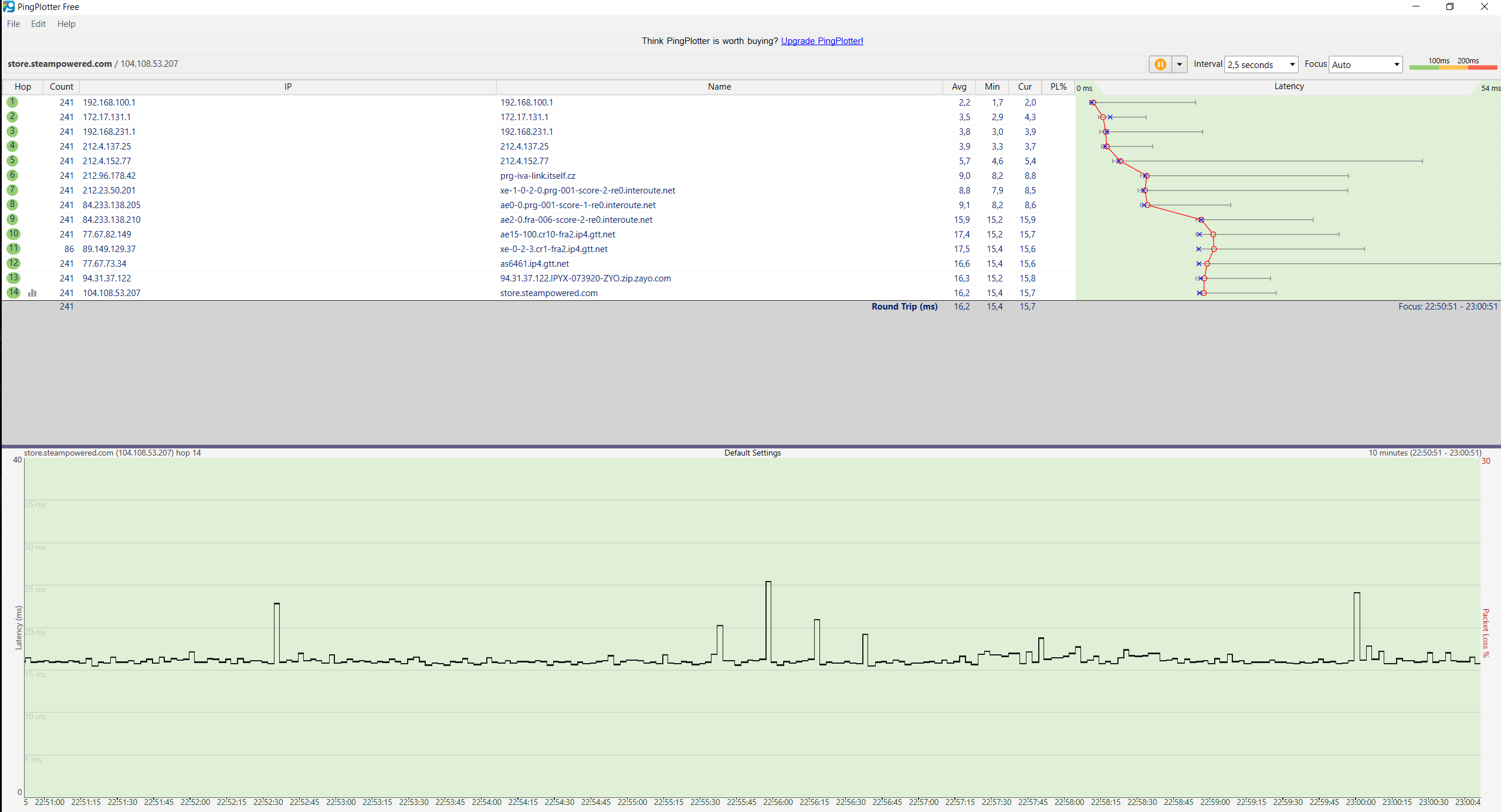

Dobrý večer pánové, máte někdo nějaký tip na program (případně příkaz), kterým zjistím stabilitu internetu? Nebo jak stabilitu co nejpřesněji ověřit/vyzkoušet?

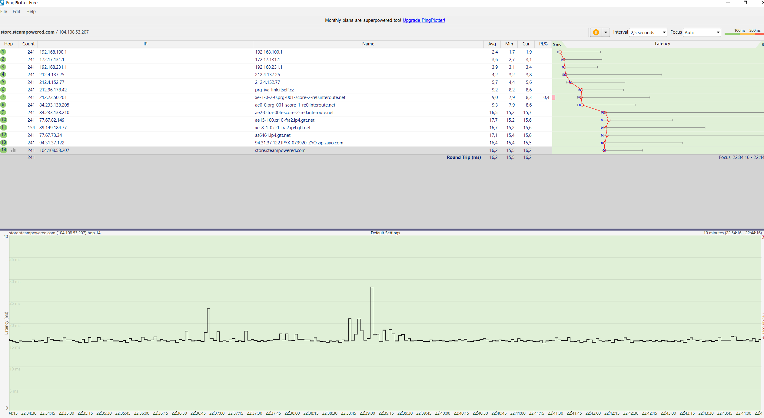

Zkusil jsem to projet přes PingPlotter:

Stabilita internetu neexistuje.
Co si pod tím pojmem představuješ?

Například zda-li nedochází ke kraťoučkým výpadkům internetu. Prostě nějak zhodnotit, zda je připojení do sítě internet bez problému nebo zda je potřeba řešit něco s poskytovatelem.
Prostě internetovou přípojku otestovat na různé úkony.

bl00dYstump píše:Například zda-li nedochází ke kraťoučkým výpadkům internetu. Prostě nějak zhodnotit, zda je připojení do sítě internet bez problému nebo zda je potřeba řešit něco s poskytovatelem.
Jeden z programů pro testy jsi vyzkoušel. Jaký jsi udělal závěr?
bl00dYstump píše:Když streamuji nějaké 4K filmy s velkým bitratem, tak právě dochází k přerušování a načítání. Když má film nižší bitrate (stále 4K), tak je vše v pořádku. Proto potřebuji zjistit zda je chyba na mé straně nebo nějaký problém na straně serveru, který odesílá data. Mám 100 Mbit optiku.
Tohle souvisí se slabým uploadem.
"raw, uncompressed ( yv12 format, typical for bluray, video cameras etc) : 12 bits per pixel x resolution x frames = 12 x 3840 x 2160 x 60 = 5,971,968,000 bps = 5,971,968 kbps = 711 MB/s
compressed with lossless compression (huffyuv, magicyuv, other codecs), depending on content complexity, usually 1:5 - 1:2 , so about 100-400 MB/s
with lossy compression... h264/avc would probably need around 60-80 mbps for great quality, 20-40mbps would work for youtube quality h265 / hevc would give great results with 50-70 mbps, probably will do youtube quality for 20-30 mbps."
=> nedostatečný upload. Zaplať si 100/100 a bude to v pořádku.

Někde jsem četl, že na Full HD by mělo být minimálně 5 Mb/s stabilní upload. Jaký je ten velký bitrate a ten menší?
Příspěvky: 55085
Re: Stabilita internetu
Příspěvek od petr22 »
Na 5 Mbit/s tak se na to neda koukat.
Chce to aspon 40 Mbit/s rychlost v danem smeru.
Obvykly bitrate streamu je 15-25 Mbit/s u HD a dvoj az trojnasobek u 4K.
Tu rychlost samozrejmne musi mit cela prenosova trasa od uzivatele
az na server kde se streamuje video.
Je uplne jedno ze mas 100 Mbit/s k poskytovateli, kdyz to dal leze treba 8 Mbit/s max.
