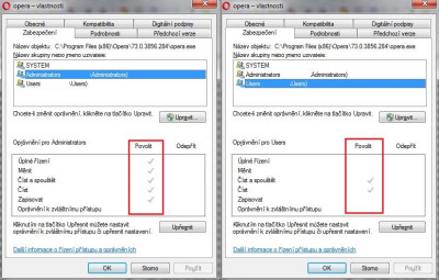

Takhle to vypadá na operu:
Full Control = úplné řízení. Účet, pod kterým je skript spouštěn, musí mít práva k chrome.exe na úplné řízení.

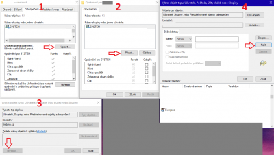

Název účtu :-)
Zkus tohle:
pravoklik na nadřazenou složku - tedy v tomto případě "Application".
záložka zabezpečení/upravit
klik na Přidat
Klik na upřesnit
Klik na Najít
Zobrazí se ti všechny účty. Vyber ten svůj, nastav mu Úplné řízení a zvol v nastavení pro všechny objekty ve složce.
