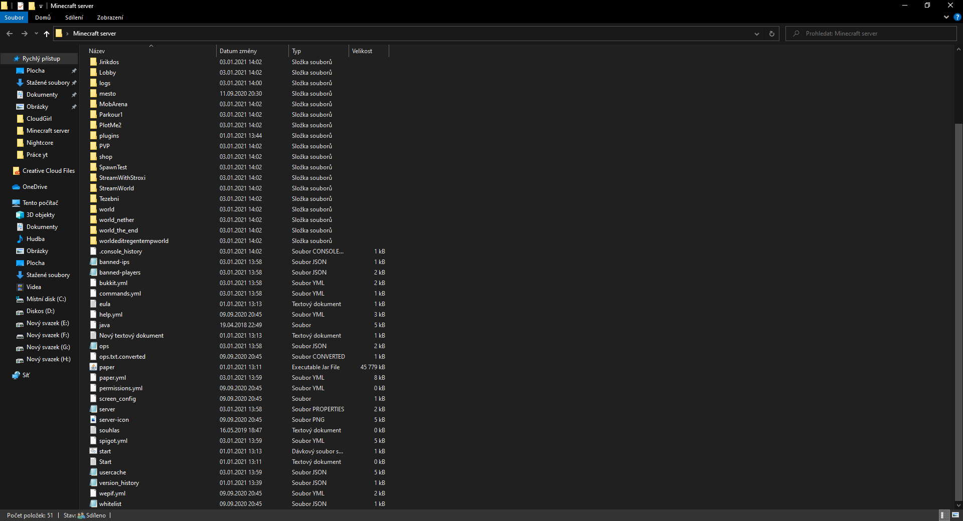

Zde jso uvšechny soubory Minecraftu, které je třeba pokaždé zálohovat. Záloha se alespoň by měla podle mně jak to kdysi hicoria měla dělat co 4 hodiny, jelikož nevíme zda někdo něco nezničí nebo hacker nezaútočí. Jako před dvěmi měsíci se nám toto stal os hackerem.
1.Všechny zálohy poputují na vzdálení disk, který je propojený 192.168.1.2 veřejnou ip adresu sem dávat nebudu. Jelikož to je propojené obouma variantami, ale 192 je přes vnitřní páteřní síť.
2.Disk na zálohy je s označením F:
3. V pc mám pouze uživatele což jsem já s jménem CloudGirl,

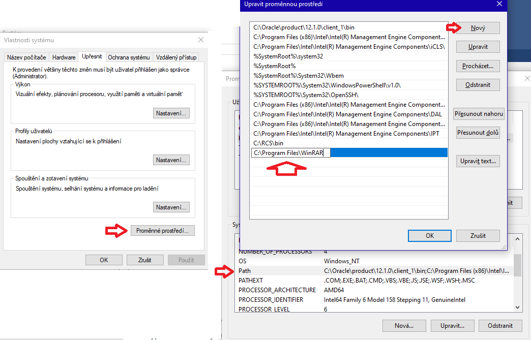

Nejdřív je třeba v proměnné path nastavit cestu k adresáři WinRar (pokud není). Pravoklik na počítač, vlastnosti. Vlastní skript:

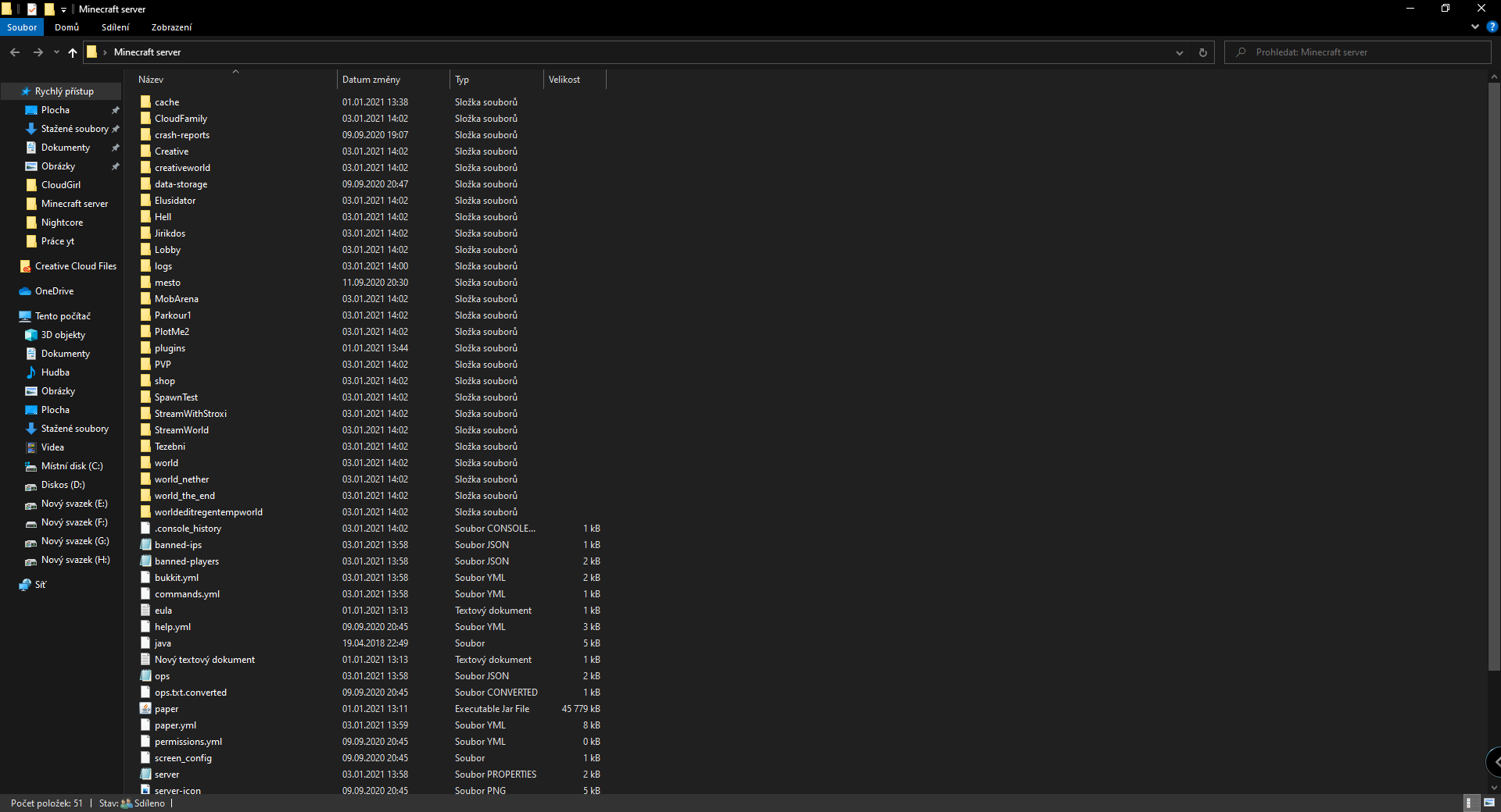

A winrar se pustil a nic ... V F: se vytvořila složka MCzal.
Dodatečně přidáno po 27 minutách 35 vteřinách:
Tak jsem dala pryč toto: \ zalohovalo mi to jen CloudGirl něco něco. A pak Minecraft ale jen pluginy a nic víc. Takže bude asi chyba někde ve skriptu..
+ Lze udělat tak ať se vytvoří nová záloha další. Já je pak po týdnu budu mazat
07.01.2021 12:54:35 Záloha se nepodařila Kód: 10
