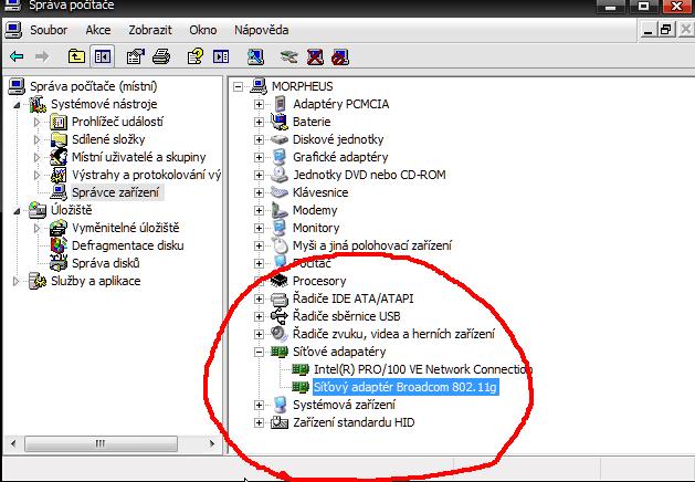

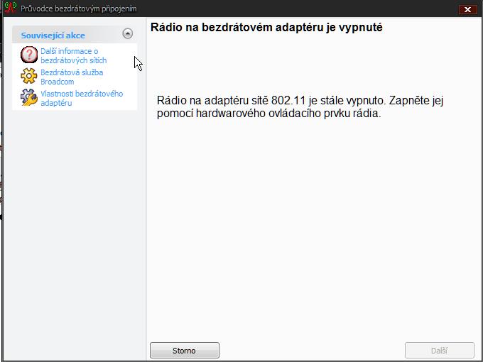

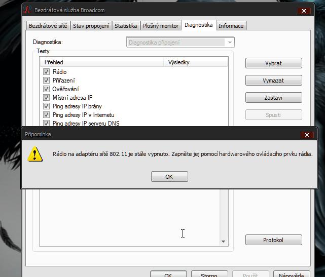

Mám problém po preinštalovaní os s pripojením wifi. Ovládače mám nainštalované a systém je ok. Nereaguje spínač zapnutia wifi t.j nie je možné žiadnu siet nájst a nastavení wirilles asistant sa nikam nedostanem...........Wlan-disabled. Skúšal som nastavenia a vlastnosti adaptéra ale bez úspechu. Rádio nejde zapnút, pomože niekto?? Dakujem!

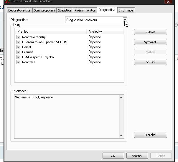

Existuje niečo čím skontrolujem wifi ? Nechápem ako mohla odíst ak som ju použil max 3 krát a wifi som už nepoužíval..kedže sa na net pripájam cez kábel. Čo ju mohlo odpálit nechápem......máš predstavu? je to na.......... Mám notas ešte v záruke takže asi navštívim servis.

Update biosu mi wi-fi "vyplo" čo som si nevšimol.......... Dakujem všetkým za radu a pomoc!
