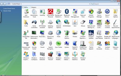

Mám Vistu 32 bits in ingliš... :( něco jsem tu ofotil ale nevím, jestli to pomůže... :)
Re: Nelze nakalibrovat dotykový displej... :(
Ja nemam dotykovy dspl, ale vychazim z toho, ze se jedna o 'vstupni zarizeni tablet nebo pero', kde se nachazi moznost Calibrate:
Tablet PC Settings, za prve >zalozka Generel >Calibrate, a za druhe >zalozka Handwriting Recog. >Use the pesonalized recog.
Pripadne druha moznost: nastaveni /vstupniho zarizeni a pera' / Pen and Input Devices (kam te mimo jine dovede i nabidce Tablet PS Settings >zalozka Other >Go to Pen and Input Devices):
- nováček
- Příspěvky: 21
- Registrován: červenec 09
- Bydliště: Broumov
- Kontakt:
Díky za obrázky... k tomuhle jsem schopný se dostat... jenže co s tím nastavením? možnost calibrate mi je k ničemu, protože displej nakalibrovat prostě nelze... nevím proč... vždy to " klikne" někam inam... :(

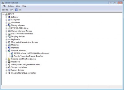

Co se ti objeví, když ve Správci rozklikneš + u Display adapters?

Ahojte :-) Moc se omlouvám, ale byl jsem pryč... tak s tim displejem se to moc nezlepšílo :( je to pořád stejný.. zkoušel jsem stahovat něco z originálních stránek výrobce, ale nijak to nepomohlo...originální cd nemám :( takže zádné ovladače nevlatním :(
a když rozkliknu ten display drivers, tak se tam objeví NVIDIA GeForce Go 6150
