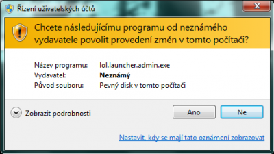

Opakovaně vyskakuje hláška UAC. Mohu nastavit výjimku? *
Jak se mohu zbavit opakovaného okna vyskakujícího při zapnutí nějakých her, či programů (viz. příloha). Mohu pro určité programy udělat výjimku ?

Klikni na "Nastavit kdy se mají tato okna objevovat" tam by ses k tomu měl dobrat.
Re: Opakovaně vyskakuje hláška UAC. Mohu nastavit výjimku? *
no jo, ale tam jen nastavíš jestli vůbec, někdy a nebo vždy. Já potřebuju výjimky.
možná bys mohl tomu programu nastavit zabezpečení že ho může spouštět kdokoliv, ale nejsem si jistej jestli to pomůže
Já ti nerozumím s těmi výjimkami. U toho programu nastavíš ANO/NE a tak to uděláš u ostatních programů, kde ta hlášky vyskočí - pak už si to bude systém pamatovat.
No právě že si to pamatovat nebude
Proč myslíš že nebude? Tady je to jasně popsané: http://windows.microsoft.com/en-US/wind ... l-settings
Když se koukneš do možností, kdy tyto hlášky zobrazovat, tak si je můžeš dát zcela zakázat. Mám to vyplé, protože je to k ničemu, když jsem na PC jediný uživatel. Pokud je jich více, tak to má svůj důvod.
Tak ono by to mohlo mít důvod i při jednom uživateli – pokud o systému moc neví a hrabe se kde nemá, případně v zavirovaném počítači, když se nakažená aplikace pokouší škodit.
