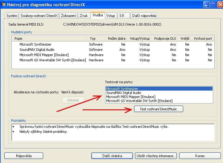

Otevři Spustit, napiš tam dxdiag a potvrď. Potom na záložce hudba otestuj ty 4 možnosti:

Re: nejde hlas při přehrávání videa a MP3
dal jsem dxdiag a chybí mi tam sound max-ale přitom ho v kompu mám a při testu zvuku se nic nezvalo
