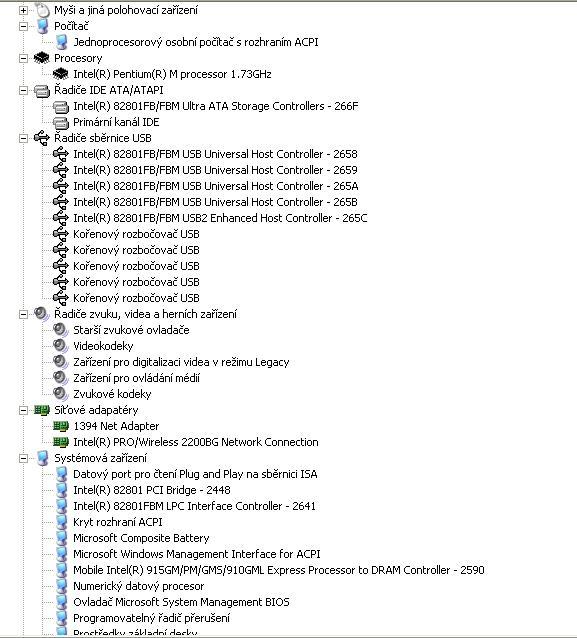

A zvukové zařízení existuje? Dej sem screen ze správce zařízení.

Před přeinstalováním operačního systému zvuk bez problému fungoval.
Je to to co jsem měl poslat?

Chtelo by to vyfotit trochu vys, u zalozky s otaznikem (tusim Dalsi zarizeni). Pokud tam neni, mas problem.

Vyfotil jsem to všechno rozkliknuté. Já jsem ohledně počítače úplný trouba :(

No, chybi ti toho vic, nez jen zvuk.
Jestli mas SP3, pak ti na rozezvuceni staci pouze ten novejsi SoundMAX ze stranek podpory HP
Re: zvukový ovládač
Příspěvek od Uziv00 »
http://h20565.www2.hp.com/portal/site/h ... 0-%20Audio
Musíš nainstalovat oba - tedy soundmax a UAA od mrkvosoftu.
