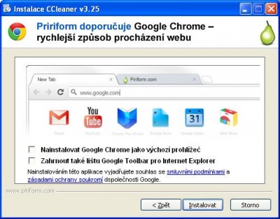

Spustí se nám průvodce instalací, kterým projdeme až za okno Možnosti instalace a zde zrušíme zatržení u položek instalace Google Chrome a Google toolbaru a necháme dokončit instalaci.

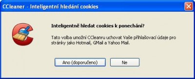

Možnosti mazání cookies necháme na doporučeném nastavení, tj. zapnuto

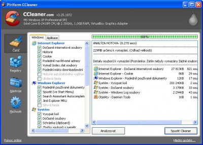

Klikneme vlevo na volbu Čistič pokud už daná volba nebude aktivní a v prostředním okně se můžeme přepínat mezi kartami Windows a Aplikace. Zde máme ještě možnost volby jednotlivých parametrů čištění - obecně je nejvhodnější ponechat defaultní nastavení. Poté klikneme vpravo dole na volbu Analyzovat. Po proběhnuté analýze dáme Spustit Cleaner.

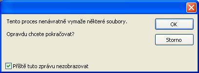

Potvrdíme následující okno, že některé soubory budou smazány a zatrhneme i nezobrazování tohoto varování při dalších čištěních

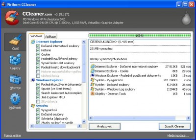

Proběhne čištění složek systému Windows a programů uvedených v položce Aplikace, na jehož konci nám Ccleaner oznámí, co všechno bylo vyčištěno a jak velký prostor se při čištění uvolnil.

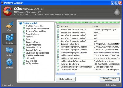

Po ukončení čištění programů a systému se přesuneme na levou stranu a zvolíme možnost Registry Tato volba zkontroluje nesrovnalosti v registrech systému a navrhne jejich odstranění. Opět ponecháme defaultní nastavení parametrů čištění a spustíme kontrolu tlačítkem Hledej problémy. Po ukončení skenu dáme Opravit vybrané problémy...

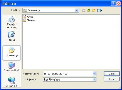

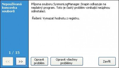

Vyskočí tabulka s volbou na vytvoření zálohy registrů. Je vhodné zálohu vytvořit. Takže klikneme na Ano a následně vybereme umístění zálohy. Standartně se záloha ukládá do Dokumentů. Zálohu potvrdíme tlačítkem Uložit
Potom už přichází vlastní čištění registrů - buď všechny problémy najednou (Opravit všechny problémy), nebo každý zvlášť (Opravit problém) - ponecháno na libovůli uživatele.

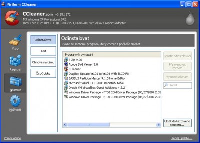

Ve volbě Nástroje je možnost využití Ccleaneru jako odinstalovače programů, ale také na kontrolu startovacích souborů systému a jejich odstranění.
