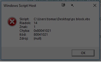

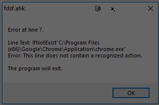

áno mám ho nainstalovaný, vlastne ten skript hovorí že ak nemám spustený chrome tak môžem spustiť combonator.exe? alebo sa mýlim?
Edit:keď ho dám spustiť vyhodí túto chybu: Edit2: chýbala tam medzera ale aj tak to nerobí čo by som chcel

Cim ten soubor editujes?
Vypada to ze tam mas jine znaky nez v tom skriptu v odkazu. Spousta Windows programu nepracuje korektne s textovymi soubory a pridava ti tam co nema.
Skus pouzit na editaci souboru Notepad++.
Re: zákaz spúšťať obe programy naraz
robil som to cez notepad. Skúsil som no žiadna zmena :)
Udelej znova copy + paste celeho skriptu do Notepadu++.
to som spravil a nič. skript nevyhadzuje chybu ale ani nerobí čo by som chcel

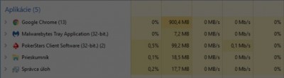

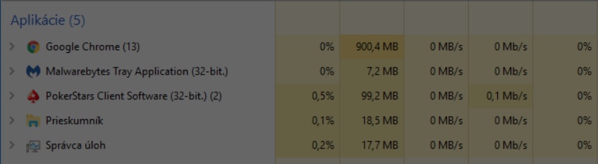

OK. Ještě potřebuji vědět, jak ty programy vypadají v procesech.
Stiskneš kombinaci Ctrl+Shift+Esc, tím vyvoláš správce úloh. Klikneš na záložku Procesy. Pravděpodobně to bude stejné, ale kdyby ne, je lepší to zjistit.
myslíš názvy? tie prvé programy sedia no ten druhý nie.
Ne nemyslím. Co je na tom složitého? To cos dodal je záložka Aplikace. Nikoli procesy.
nejaká chyba, btw. myslíš procesy na pozadí? lebo tam sa mi tie programy nezobrazujú
Uvedená chyba může být chyba syntaxe - zkontroluj, zda je vše, tak jak je v příkladě.
další možnost je, že nefunguje wmi konzola - zkontroluj, zda v systému běží "Služba WMI" a má nastaveno spouštění "Automaticky".
Ověříš přes příkazový řádek, do kterého zadáš příkaz "wmic" (bez úvozovek). Konzola by se měla ohlásit:
wmic:root\cli>
Je to chyba syntaxe - z nějakého důvodu se nepřenesly dvě zpětná lomítka. Uprav si řádek končící:
=impersionate}!\\
wmic:root\cli>
=impersionate}!\\
