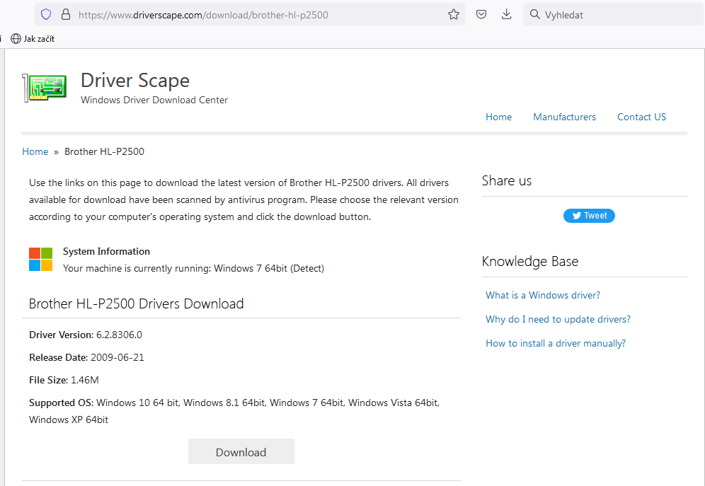

Ovladac z roku 2009 take 100% neni urcen pro Windows 10.
Ta tiskarna je z roku 2005, zkratka ovladac pro W10 neexistuje a je treba tam bud vnutit ovladac pro
starsi verzi OS nebo pouzit ovladac ktery je soucast Windows (tzn LaserJet II je osvedceny ktery by mel
fungovat).

Tak jen aby se to nestratilo ve flamu, opakuji znovu postup:
Postup instalace ovladačů krok za krokem:
Je to zazipovaný soubor. Soubory, které obsahuje je třeba rozbalit do libovolného adresáře (složky). Postupy jsou tři, u všecch je nutno, aby systém detekoval, že se něco připojilo.
1. Zapni tiskárnu a připoj do USB. Systém by měl detekovat nově připojené zařízení, napíše o tom zprávu, zpravidla vpravo dole. Klikni na ni. Zobrazí se okno, kde je postup hledání ovladačů, který se nepovede. Nech to proběhnout. Až skončí, uvidíš tam červený křížek, případně vícero křížků. A možnost něco jako vyhledám ovladač sám. Na ni klikni, objeví se dialog pro vyhledání ovladač, zvol v tomto počítači a naveď ho na ten adresář, kde máš rozbalené soubory z toho zipu. Měl by nabídnout soubor "brmfcwia.inf". Potvrď. Ten ovladač je z roku 2009, takže pokud systém zobrazí zprávu, že není digitálně podepsán, potvrď, že ho chceš nainstalovat i tak.
2. Spusť správce zařízení. Zapni a připoj tiskárnu. Ve správci zařízení by se mělo objevit neznámé zařízení. Na to pravoklikni a vyber "Aktualizovat ovladač". Vyber v tomto počítači a dále je to stejné jako v bodě 1.
3. Zapni a připoj tiskárnu. Vyčkej, až proběhne detekce hardwaru (viz. bod 1). Až systém oznámí, že nenašel ovladač, přejdi do adresáře, kde jsou ty rozbalené soubory. Pravoklikni na soubor "brmfcwia.inf". Jedna z možností nabídky, která se rozbalí bude "Nainstalovat". Klikni na ni. Může se objevit hláška o digitálním podpisu - viz. bod 1.
Takhle se instalovaly ovladače dříve, když ještě neexistovaly "setup.exe" pro BFU :-)
A můžeš zkusit i co radí pcmaker. Pokud v seznamu tiskáren najdeš brother hl-p2500, případně hl-p2000 series, máš vyhráno. Jinak můžeš vyzkoušet vše od 2000, případně i 3000. Ale pravděpodobně nepůjde scanner.

ITCrowd píše:Dnes prostě nemáš svůj den, to se stává...
Obrazek je peknej, 64bit ovladace od XP po W10 ti takove stranky rady slibi.
Alespon release date je uveden spravne.

Příspěvekod Uziv00 » 22 bře 2023 18:55
Pořád lepší než 32 bit ovladače na disketách pro W2K a XP.
Za vyzkoušení nic nedáš. Ostatně, pokud ovladač funguje, stačí jen změnit .inf tak, aby ho W10 "sežraly". To je to celé.
Rozjel jsem epsonku lq 100 na win10 - a bez paralelního portu. Rozjel jsem magnetopáskovou mechaniku se scsi řadičem na w10. Na obé neexistují oficiální ovladače od výrobce. Chce to jen hledat a zkoušet.
