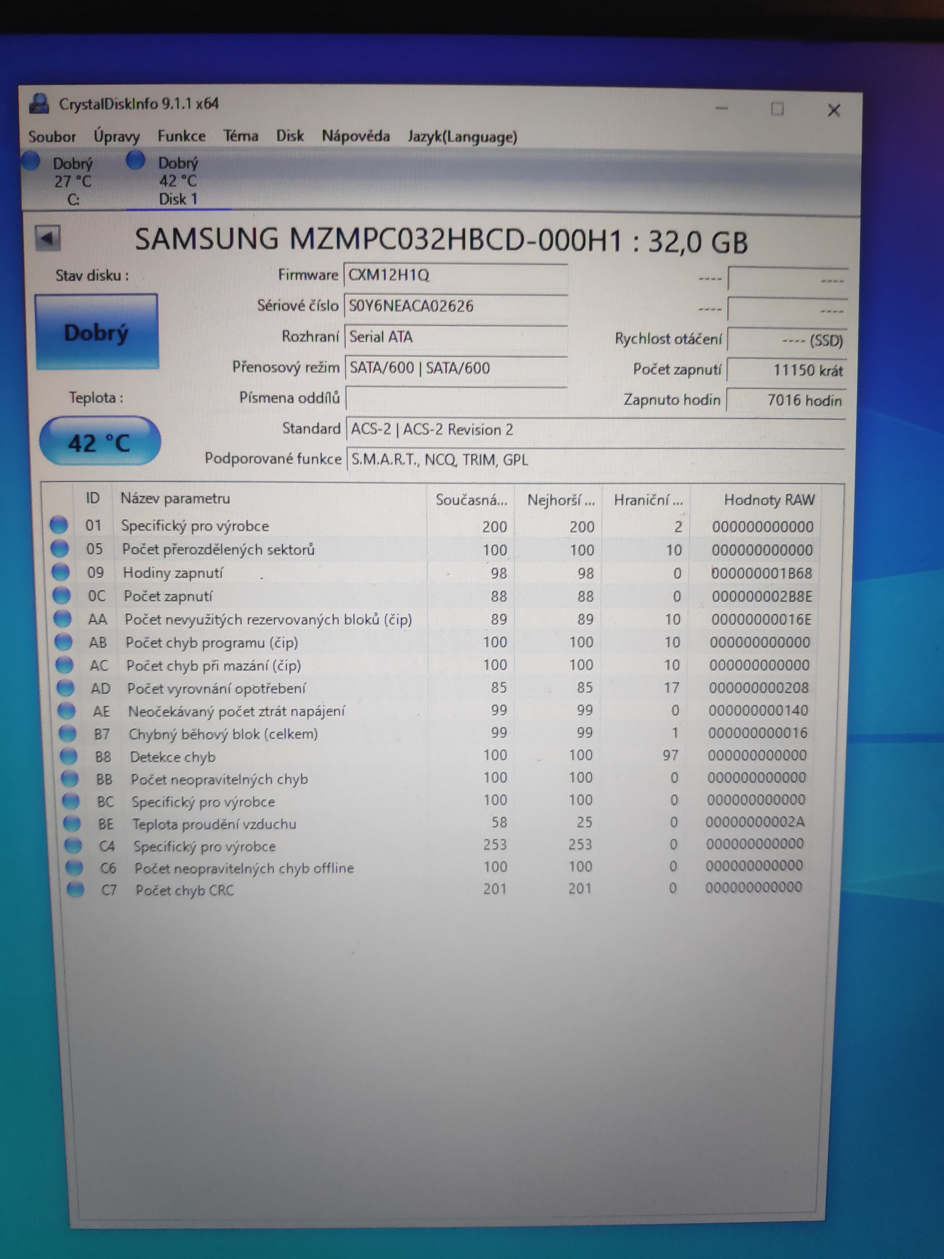

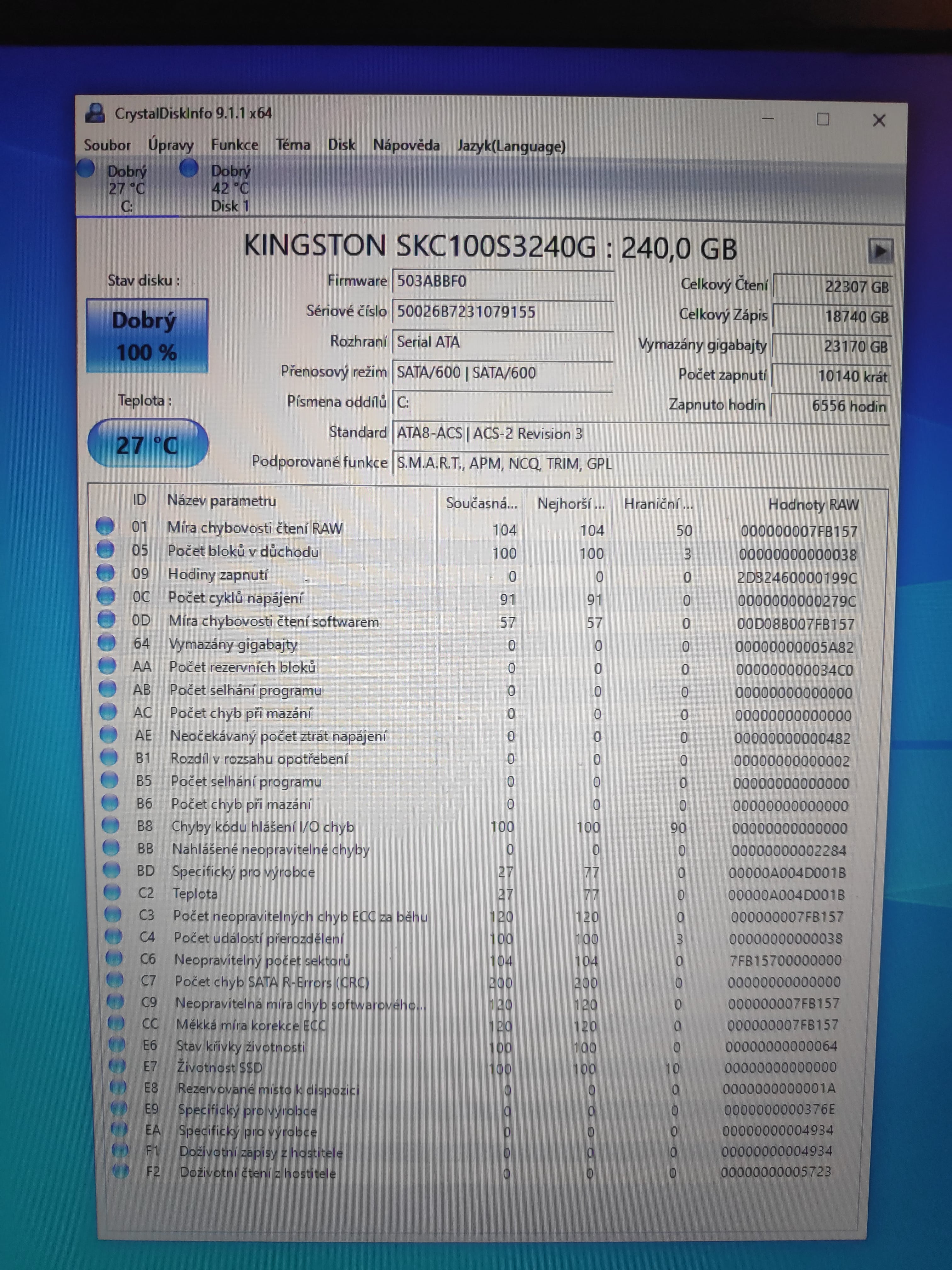

Tak stáhl jsem ten crystal disk, zapl a toto je vystup:
co me ale prekvapilo, tak je tento nejaky samsung disk, ktery jsem nejak nezaregistroval kde by byl pripojeny, Zvenku v zadnem usb nic takoveho neni pripojene. V pruzkumniku souboru se taktez neukazuje.
Jeste jsem ten PC neotviral, nevim na co bych tam mel prijit, krom toho ze tam je mozna nejaky samsung disk.
Ja jsem si hlavne myslel, ze bios je jaksik zalezitost zakladni desky a zakladni deska ma nejakou svoji pamet, odkud bios urcuje nejaky boot atd. takze ikdyby byl vadny disk, tak nejak nechapu proc bych se nemohl dostat k tomu biosu.
Opet opakuji, FN+F9 nebo F9, F10 (bios nebo volba boot) konci tak, ze mi to najede do uzivatelskeho prostredi windowsu.
Kdyz jsem dal F2, tak mi to dovolilo nejakou diagnotiku hardwaru nebo co, zapl jsem to trvalo to asi minutu a napsalo to success, takze asi v pohode..

Ako som už písal,spustil by som inštaláciu cez OS.Ten Samsung si nevšímaj,on plní svoju úlohu.

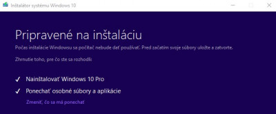

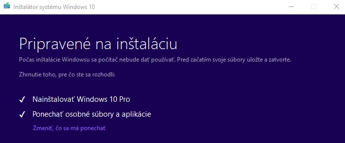

Ale ,ak by si to náhorou spustil,tak tu je jedno z okien, síce staršieho vydania ale je to z inštalácie cez OS.Akurát si to zmeníš a zrušiš ponechať osobné súbory a aplikácie.Ak sa to nepodarí ,ani tak,potom budeš hľadať ďalej ,prečo nevieš spustiť boot režim.
