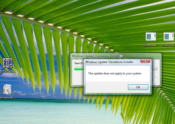

teď jsem se pokusil nainstalovat přímo SP2 a jak jsem očekával, nejde to, nejdříve se musí nainstalovat ta SP1.
Jo a ještě bych chtěl dodat, že jak jsem si stáhl ten hotfix a zkusil nainstalovat, vyskočila tato hláška THE UPDATE DOES NOT APPLY TO YOUR SYSTEM(viz příloha) myslím, že je to z důvodu chybějícího SP1.. jak teda pokračovat?

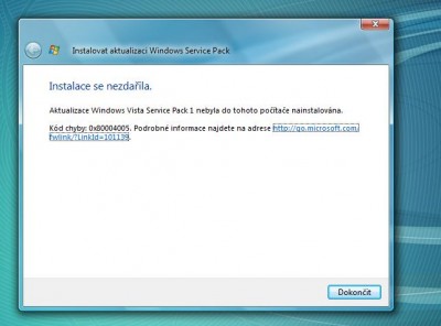

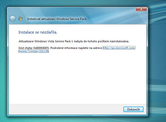

David920
Příspěvky: 42
Registrován: říjen 10
Re: Při vypínání notebooku BSOD. Vypne se až po restartu.*
Příspěvekod David920 » 21 lis 2010 13:56
teď mi příjde, že už se mi ta modrá obrazovka nezobrazuje, ale sp1 stále nejde nainstalovat, pokaždé to napíše, že se instalace nezdařila (viz obrázek). ten odkaz co je na obrázku je tento -> http://support.microsoft.com/kb/947366 , ale ani tak tomu pořád nerozumím :roll:
