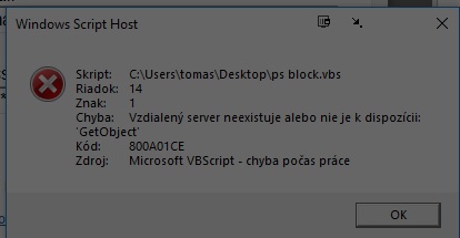

upravil som to a napísal som do konzoly to čo píšeš a vyhodilo presne to čo si požadoval.
Teraz to tam hádže:
Teraz to tam hádže:
Re: zákaz spúšťať obe programy naraz
Pravoklikni na počítač a vyber "Spravovat". Zde jdi so služeb. Zkontroluj, zda běží Služba WMI.
Pokud běží, zkus vypnout firewall. WMI je síťová služba a komunikuje přes síťové rozhraní.
nebežalo to, spúšťa sa to manuálne, spustil som a znova tá istá chyba, vypol som firewall a nepomohlo.
V tom případě nastav službu na spouštění Automaticky, restartuj počítač. Po restartu musí služba běžet.

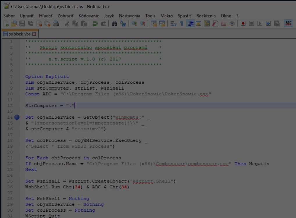

Uvedená chybová hláška říká, že se skript nemůže připojit na wmi konzolu.
řádek StrComputer = "." říká, že se bude připojovat na místní počítač - zkontroluj, zda ten řádek je v pořádku.
spravil som to a stále chyba. chybu nikde nevidím
Já už jo.
Za to může fórum, anpíšu adminovi.
Problém je se zpětnými lomítky - všechna byla odebrána - netuším proč.
Uprav si text v uvozovkách:\root\cimv2
Do příkladu jsem dopsal.
Stejně tak chybí všechna zpětná lomítka v cestě programu na audacity.
Zjevně se jedná o něco s php sql, kde se zpětná lomítka zvojují, pokud je chceš mít zapsána...
A máš tam ještě jednu chybu
Kontroluje PROCES!!! Nelze mít zapsán proces jako cestu!!! Řádek 22!
