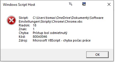

Příspěvekod TK1991 » 24 pro 2020 13:48
Zdravím. Po určitej dobe som preinštaloval windows a začalo mi to vyhadzovať túto chybu. Predtým som s tým problém nemal ale všimol som si že predtým bol chrome nainštalovaný do priečinku "program file (86) a teraz je to v "Program files". Ale možno sa len mýlim. Dá sa to nejako vyriešiť? samozrejme cesty sú správne čo sa týka toho skriptu.
Skúšal som robiť čo píšeš že mám vytvoriť link na "launcher" ale neviem vôbec čo to znamená "vytvoriť link". Ďakujem

Pokud jsi nepřidával, či neodebíral žádné řádky a řádek 18 sedí, pak:
- zkontroluj práva k souboru chrome.exe. Účet, který spouští skript, musí mít full control
- zkontroluj cesty ve skriptu
Jinak sem dej ten 18-tý řádek

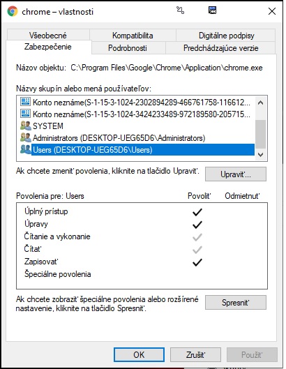

Co myslíš tým skontroľovať práva? Chrome je nainštalovaný tuna:
C:\Program Files\Google\Chrome\Application
Nachádza sa tu chrome.exe
Klikol som pravým, vlastnosti, kompatibilita, spustiť tento program ako správca + som klikol na zmeniť práva pre všetkých užívateľov a klikol som tiež na "spustiť tento program ako správca". Mal si na mysli to alebo niečo iné?
Riadok 18 je:
Fso.MoveFile ADC, ADCren

Takhle to vypadá na operu:
Full Control = úplné řízení. Účet, pod kterým je skript spouštěn, musí mít práva k chrome.exe na úplné řízení.

Příspěvekod TK1991 » 25 pro 2020 16:01
Už to mám ako ty, okrem toho som popridával práva aj pri tých ďalších možnostiach o ktorých som ani nevedel že existujú (konto neznáme atď...) no stále mi vyhadzuje tú istú chybu :(

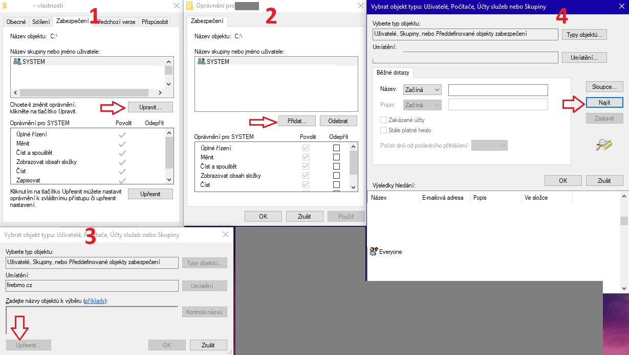

Re: Skript ktorý kontroľuje či beží proces...
Příspěvekod Uziv00 » 25 pro 2020 19:35
Název účtu :-)
Zkus tohle:
pravoklik na nadřazenou složku - tedy v tomto případě "Application".
záložka zabezpečení/upravit
klik na Přidat
Klik na upřesnit
Klik na Najít
Zobrazí se ti všechny účty. Vyber ten svůj, nastav mu Úplné řízení a zvol v nastavení pro všechny objekty ve složce.
