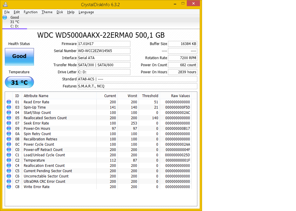

Pro jistotu, skus otestovat disk pomocí
CrystalDiskInfo a nahrej sem screen.

Re: zrýchli mi AVG tune up 2015 PC ? :)
tu je screen a rovno aj log..
CrystalDiskInfo 6.3.2 (C) 2008-2015 hiyohiyo
Je to v poriadku ?
