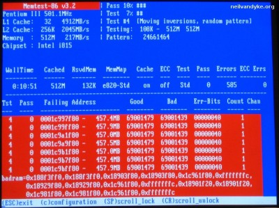

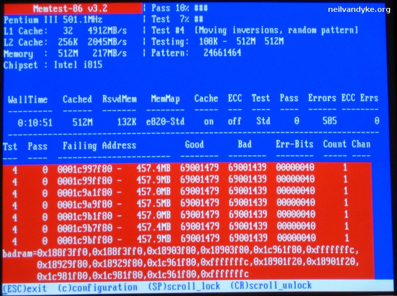

Příspěvekod guest » 21 bře 2013 19:38
Tyto testy se pouští přes noc, trvá to několik hodin - dle velikosti RAM. Už jenom jedna chyba je dost a 700000 je unikát.
Byly to jistě chyby jako na tomto obrázku?

Vypadalo to skoro stejně, ale místo 585 jsem tam měl těch 700 tisíc. Jestli to má význam pouštět do konce, když je to takhle vysoký už teď. Jinak tu položku Pass jsem měl 1 a úplně nahoře to už bylo na 100% a dál to nešlo, pouze test o řádek níž
