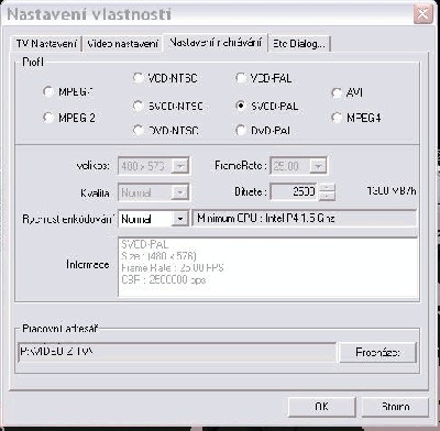

Mám tv kartu a chci si věci z videokazet nahrát do pc, tak abych mohl nahrávky stříhat a různě upravovat. A poté vypálit na DVD.
Vše mi funguje skvěle, jen nevím v jakém formátu mám video nahrávat.
Tv karta nabízí tohle
Prosím o radu, v jakem rozlišení nahrávat atd. Dekuji

Já osobně bych vybral volbu AVI

ok, ale když nastavím, Do avi, naskočí mi na tabulce že hodina nahrávky zabere 24 gb, to je docela dost,ne?

To je docela dost, ale není to omyl, AVI je žrout místa. "Mateřským" formátem DVD je MPEG 2, takže bych nahrával do něj. DVD standard má rozlišení 720 x 576 a datový tok nastav alespoň 4000 kbit/sec.

To je. Jde to tam nějak nastavovat? Musí se to dát v nižší kvalitě. :wink: :wink: :wink:

Pro pozdější střih a usporu místa je dobré nahrávat do avi ale za použití některého besztrátových kodeků jkako je například HUFIUV komprese 1/3.

V avi to jinak nastavovat nejde. Nastavil jsem mpg2 jak psal mmartin a zdá se to být dostačující.
Upravuji to v neru a taky to nevypadá špatně. Dekuji za rady.

Já osobně bych jel do nekomprimovaného AVI a až po sestříhání šel do MPEG2. Na druhou stranu, pokud máš základ zmršený převody z analogového videa, můžeš jít rovnou do MPEG2, předpokládám, že už stejně nebudeš moc stříhat.
Když jsme točili film Mukanika, tak základy, ze kterých se tento desetiminutový film stříhal byly v AVI na 11 DVDýčkách.

souhlasim s karlosem, urcite nejlepsi je zpusob syrove nekomprimovane avi -> strih, zmena datoveho toku a dalsi upravy -> finalni verzi zkomprimovat mpegem
