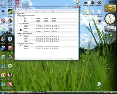

tak procesory sem zkouknul a vše se zdá být v normálu..divný. ale když je řeč o reinstalu tak na tomto PC sem hrál i náročnější hry jako GTA IV,NFS Shift,COD Black Ops 2 atd..a vše skoro na max detaily atd.. (mam externí grafiku) ty výkyvy v RAM jsou jen občasné,ale dost nepříjemný.Reinstal zatim nehodlám dělat.tady jsem udělal foto s teplotama,pc běží cca 30 minut

Udělej ještě screen procesů a zatížení paměti+procesoru. Ty teploty jsou o.k., ale dalo se čekat, že zaplnění paměti to nijak nevysvětlí. Od kdy ti to dělá? Zkoušel jsi vrátit bod obnovení do dob, kdy víš, že pc jel relativně v pohodě?
